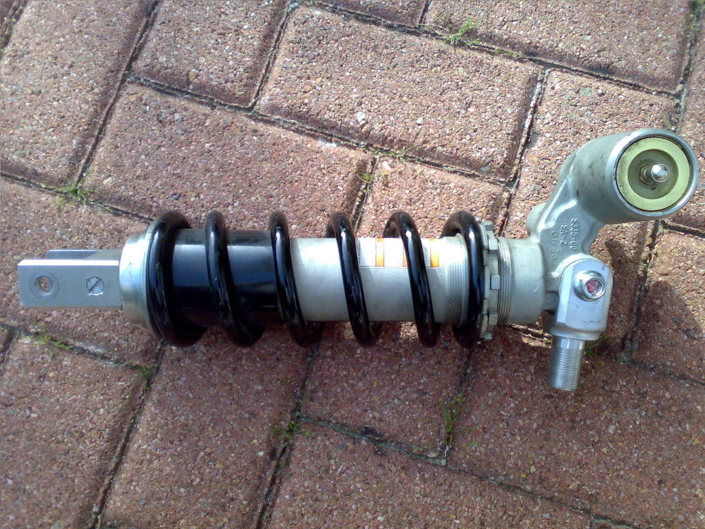

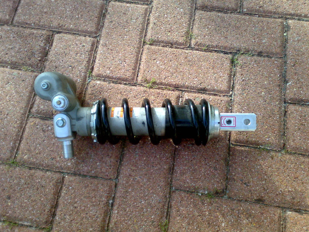

Hier mal zwei Bilder von dem Bein.
Hilft euch das bei der Zuordnung?

Jup, Ist eins aus der 750er WVBD Baureihe, Bj. 00-03.
Würd´ich sowieso sein lassen, weil daß Teil eine Heckabsenkung bewirkt, da es kürzer als das Original ist.
Besorg dir ein echtes K4-Bein, dann bist du auch wieder glücklich.
