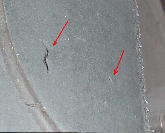

ja, hier nun die bilder...
vielleicht erkennt ja jemand das "schadensbild" wieder

Bei den ersten beiden Bildern würde ich fast auf Vandalismus aller Rasierklinge tippen.
Das dritte geht in Richtung "möglicherweise lange mit viel zu wenig Druck bewegt". - ist aber nur eine Einschätzung. Ich würde es mal in ner Werkstatt zeigen, am bestem einer wo man nicht nur "Neuen Satz verkaufen" im Schädel hat.
