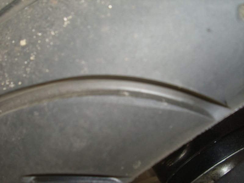

Ich habe seit Montag neue Reifen und zwar den Pilot Road 2. Nu is mir aufgefallen das es hinten auch schon wieder so aussieht als würde sich da nen Sägezahn bilden. Aber eben nur außen. Auf dem Bild sieht mans.. die linke Kante is keine wirklich Kante mehr sondern irgendwie rund wobei die rechte eben noch rechtwinklig is.
Das hatte ich beim D220 auch. Hab jetz halt die Befürchtung das dadurch der Reifen wesentlich schneller runter is und mans evtl. auch beim fahren merkt. So 600km bin ich mit denen gefahren.
Großartig am Fahrwerk kanns ja nich liegen.. is alles Standart und den Luftdruck hab ich noch nicht kontrolliert, aber ich geh mal davon aus das der Händler 2,3/2,5 bar drauf gemacht hat.
Tja.. jemand ne Ahnung worans liegen kann? Ach und ich bremse eigtl. nie in Kurven..

luftdruck immer selberkontrollieren!!! und das auch öfter!
das mit dem "sägezahn" sieht nicht bedenklich aus, solange es dem gripp keinen abbruch tut würde mich das nicht stören.

Ist doch normal wenn man in den Kurven am Ausgang ordentlich angast oder?

Hm ok. Nachdem ich das vorhin geschrieben hab bin ich gleich erstma ne Runde gefahren und hab beim tanken gleich ma den Luftdruck kontrolliert und siehe da: vorne 2,1 und hinten 2,2! Hab jetzt 2,3/2,5 und es fährt sich auch merklich besser. (vorher wars aber auch besser als mit dem D220^^)

Mein Reifen sieht auch so aus, aber ich fahr üblicherweise 2,8 - 2,9 hinten. Allerdings ist er jetzt auch schon relativ alt, ab wann die Sägezähne aufgetreten sind, weiß ich nicht mehr.

Hab meinen MPR2 jetzt ca. 4000km drauf und der sieht auch so aus. Bei 2,5bar hinten....denke is normal....
Re: Neuer MPR2 und schon Sägezahn?
Habe ich auch ja. Kannst du auch vermeiden, wenn du ihn richtig warm fähst. Nur dann fängt er stattdessen auch wieder an zu krümeln
