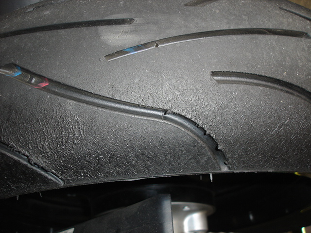

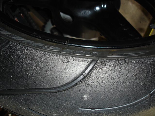

Ich war letztens bei einem Rennstreckentraining in Zolder. Da ich auf der Rennstrecke Einsteiger bin und auch es auch sonst eine Menge schnellere Fahrer gibt, habe ich mich für den Michelin Pilot Power 2CT und gegen einen Rennreifen entschieden. Nach 6 Turns à 20 Minuten auf meiner K7 SA bei 20-24°C sahen die neu aufgezogenen Reifen so aus:
Frage an die Knieschleiferfraktion: Ist die Pelle zu heiß geworden oder ist die "Knubbelbildung" normal? Auf der Strecke hat sich der Reifen super angefühlt, also nicht schwammig und ist auch nicht weggerutscht.

vollkommen normal .... wenn das nicht so wäre würde ich fragen ob du geschoben hast !

Sehr schön angeraut - Eins setzen!!!!

auch sehr schön zu sehen, die 2ct mischung!
Re: Reifenbild - Hife bei Bewertung
Moin,Mike the Bike hat geschrieben:...Ist die Pelle zu heiß geworden oder ist die "Knubbelbildung" normal?
1A, das Tragbild sieht prima aus. Sieht so aus als hättest Du Spass gehabt.

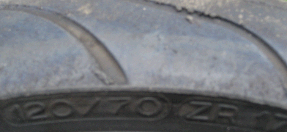

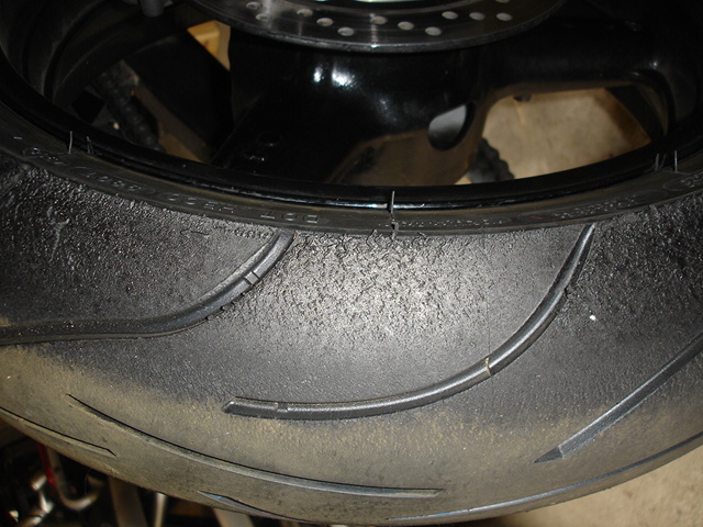

mach´s "unbefangen", dann klappt´s auch mit den 120/70 17 Vorderrad MPP bis zur Kante oder der Pirelli Supercorsa 120/70 mit der etwa 1 cm kürzeren Schulter auf einer BWM Boxer nach ein paar Tagen auf öffentlichen Strassen in den Dolos:
