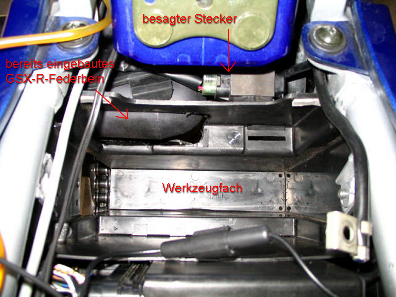

Re: ZX 10 R Beinchen Kante K3
Beitrag von Roughneck-Alpha » 18.11.2010 0:18
Mal 'ne Frage am Rande an dich michl.
Hat dein Batteriekasten einen Einschub für das Werkzeug?
Beitrag von Roughneck-Alpha » 18.11.2010 0:42
Hm .... ich glaube, daß das Federbein, zumindest das 600er GiXXer K5 auch Plug&Play paßt und kann mir nicht vorstellen, daß das von Kawa soviel länger ist. Und das wäre dann eine Erklärung. Aber warum sollte man bei der K3 einen Batteriekasten der K4 einbauen :evil:
Kann natürlich sein, daß ich wieder mal verdammt daneben liege.
Das wäre einer der K4

Beitrag von michl59 » 18.11.2010 0:49
In dem Fall hab ich definitv kein Werkzeugfach. An der Stelle unter der Batterie isses bei mir flach wie ne Flunder :mrgreen:
Der Ausgleichsbehaelter vom Kawa Beinchen steht auch nich vieeel laenger ab, aber bei mir hats gereicht um den Kasten zu bearbeiten...
Ich mach mal morgen ein paar Bilder wie's bei mir ausschaut!
Aber komisch isses schon, dass es bei Andi zu passen scheint :denk:
