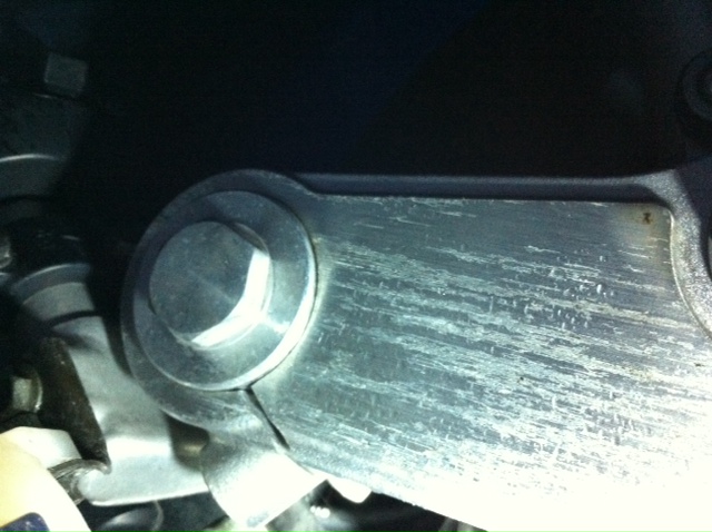

So, hab jetzt nochmal nachgeguckt.....
Hinten Umlenkhebel AVTL1 von alphatechnik..laut dazugehöriger gelber ABE und Eintragungsgutachten eine Tieferlegung.
Gabel nicht durchgesteckt, da an oberer Gabelbrücke das ganze mit so ner geschlossenen Mutter endet.
Fazit: bei Rückrüstung der Umlenkhebel auf original, dann eigentlich der Urzustand, gelle ?
..und die andere ABE (rote)und Teilegutachten betrifft offenbar eine Mizu Heckhöherlegung, die vllt mal vorher verbaut war
aber ich nix Teile dazu hab. Braucht jmd vllt so eine?

Exactimon!Sterupp hat geschrieben:..... Gabel nicht durchgesteckt, da an oberer Gabelbrücke das ganze mit so ner geschlossenen Mutter endet.
Vor allem wird sich der Ofen etwas einfacher um die Ecken fahren lassen.
