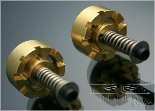

Ich überlege mir diese Emulatoren aus Amiland zu kaufen:
http://www.debrix.com/41mm-Fork-Damper- ... 361-vt.htm
Ursprünglich für ne Harley gedacht, aber sind wohl ziemlich identisch mit den Racetech-Teilen, die bekanntlich ein vielfaches teurer sind.
Bei 2 Käufern käme man so auf circa 65 Euro + Zoll + EUSt (19%), sollten also circa 45 Euro für jeden sein + 5 Euro Weiterversand in D
Bei 3 Käufern sind es ca 85 Euro + Zoll und Steuern, gibt also circa 40 Euro für jeden + 5 Euro Weiterversand jeweils
Hat jemand Interesse an einer Sammelbestellung?

ja, die Gabel muss teilweise auseinander gebaut werden, ist aber Hexenwerk und kann gleich mit einem Gabelölwechsel kombiniert werden
wenn der nicht fällig sein sollte, sollte es auch mein eingebauter Gabel gehen
http://www.ronayers.com/Fiche/TypeID/26 ... R_MODEL_K1
in der Flöte (13) werden die 2 Löcher etwas aufgebohrt, wieder eingebaut, darauf werden die Emulatoren gelegt und Feder wieder drauf
die Vorspannhülse wird um die Höhe der Emulatoren gekürzt und die Gabel wieder zusammen gebaut
schon fertig
schon fertig

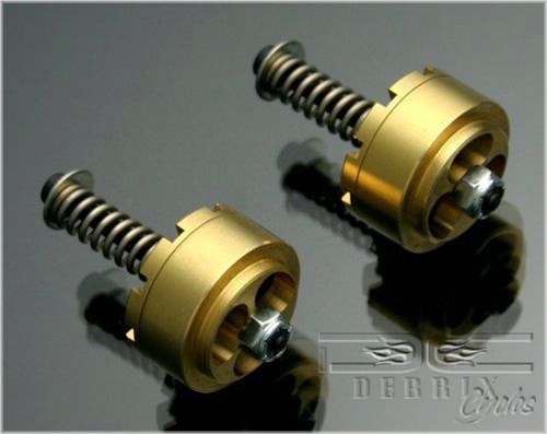

Sodele, hab jetzt auch solche Harley-Emulatoren hier
. Sind "Made in Taiwan" was ja jetzt nichts Schlechtes heissen muss!! Hab mir eine Ersatzgabel für die Knubbel besorgt und werde die Emulatoren bei Gelegenheit mal einbauen und dann Anfang August in meine SV implantieren!! Bin schwer gespannt wie sich das fährt!! Werde dann berichten!!

Ich meine irgendwas gelesen zu haben, dass manche da an den "Umdrehungen" rumgespielt haben, allerdings kapiere ich nicht, wie man da was einstellen sollte?

Nun ja. An dem Ding gibts eine Inbusschraube - und eine Feder, die durch dieselbe mehr oder weniger vorgespannt wird. Der Rest sei dem geneigten Leser zur Übung überlassen...JohnnyCash hat geschrieben:allerdings kapiere ich nicht, wie man da was einstellen sollte?
