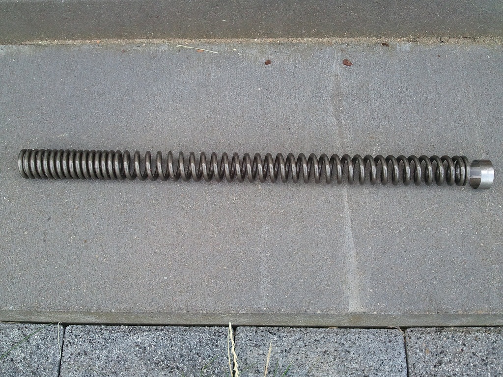

Würde mich auch mal interessieren woran zb. Wirth Federn erkenne.
Ums kurz zu erklären, ich musste nach einem kurzem Bums die Gabelholme tauschen, hier im Forum 2 stk. gekauft wo Wirth drin sein sollen.
Nachdem einbau und ein paar test kilometern habe ich das Gefühl, die schlägt etwas durch.
Also Maschine aufgebockt und Deckel ab, die Ölmenge ist ok, konnte an meinen alten die Höhe des Ölstandes messen, Menge war also ok.
Habe mal ein Foto beigefügt.
Komisch ist nur, da steht nix aber nirgends etwas auf der Feder drauf, eine ABE oder Gutachten habe ich auch nicht und die (Luftkammer?) ist selbst gesägt.
Habe darauf mal die Serienfedern, aus meinen leicht verbogenen Holmen, eingebaut....die sind wirklich straffer.......komisch.

bei
- Wirth > steht in der Regel Wirth-Gabelfedern + KBA Nummer auf der Windung
- Wilbers > W + Nummer aneinander + KBA-Nummer auf der Windung
- WP > WP + Nummer aneinander + KBA-Nummer auf der abgeflachten Oberseite
Vom Bild her würde ich auf Wirth tippen...
Hardy
bei
Hardy

Hy,
So hab die Federn nochmal genau geprüft, allerdings konnte ich echt nichts finden kein Name oder ähnliches....kann es sein das es welche ohne Angaben gab?
Wirth sollten doch straffer sein und nicht weicher oder eher durschlagen als Originalen?
Danke
Danke
Re: weiche Gabel
Ohne Angaben wäre das blöd, dann ist die ABE/ das Gutachten im Fall des Falles für´n Ar..h. In der Regel. Eventuell hat einer der Vorbesitzer die Federaussenseiten poliert... kann ich auf dem Bild nicht erkennen.
Die sollten wenn straffer sein. Mit dem Durchschlagen muss ja nicht zwangsläufig von den Federn kommen... zu wenig Öl/ Luftpolster zu groß, zu dünnes Öl/Dämpfung lasch.
Hardy
Hardy

Serienfedern sind linear, oder ?
Die Vorspannhülse sieht sehr kurz aus, wenn ich bedenke, dass man nach dem Emulatoreinbau die Vorspannhülsen eigentlich noch kürzen soll, könnt man die dann gleich weglassen
Knubbel S
Re: weiche Gabel
Poliert sind die Federn nicht, steht einfach nichts drauf.
Die Ölmenge ist bei knapp 500ml pro Holm....war mein ich auch korrekt, Öl ist auch noch recht klar und zähflüssig.
Luftpolster? Was ist damit genau gemeint? Die Abschlußschraube spannt alles bereits gering vor beim zuschrauben.
Emulatoreinbau? Nun bin ich doch etwas verwirrt
Die Metallhülse hat etwa 20mm Höhe so ungefähr.
Was halt besonders auffällt ist, wenn ich über einen abgesenkten Bordstein (Abbiegevorgang in eine Nebenstrasse) "normal langsam" rüber fahre, dann schlägt es etwas vorne.
Hört und fühlt sich zumindest nach einem leichten schlag an.
Seit ich Heute wieder meine alten Serienfedern incl. Hülse eingebaut habe, bilde ich mir ein ist es weniger geworden!
Versteh das ganze halt nicht ganz, laut Vorbesitzer der Gabelholme sollen es Wirth Federn sein, nur dann sollte doch auch was auf den Federn stehen ?!
Ansonsten überlege ich mir, um sicher zu sein was drin ist, mir neue Wilbers Federn "Strassenversion" zu kaufen.

Luftpolster ist der Abstand Oberkante Tauchrohr bis Öloberfläche
ist normal, dass die Gabelkappe mit etwas Druck aufgesetzt werden muss
Emulatoreinbau betrifft dich (noch) nicht
Kannst ja mal in einen Holm eine Feder eines Typs einbauen und in den anderen Holm die andere Feder und durch drücken vergleichen
Wie lang sind denn Vorspannhülsen, die anderen?
Knubbel S
Re: weiche Gabel
Hmm,
Also die Vorspannhülsen der unbekanten Federn sind 14mm und die der Serienfedern sind eingebaut
vermute mal so bei 22cm.
Das Luftpolster, bei entspannter Gabel, ist von der Oberkante bis zum Öl mit Feder beträgt 20cm, ohne Feder betrtägt es 25cm.

@slammer
luftpolster misst man ohne feder und komplett eingetauchter gabel.
welche vorspannhülse du verwenden möchtest/musst, musst nach dem messen des negativfederweges entscheiden evtl. hülsen kürzen oder zusätzlich einbauen.

Hy,
Sollte das Luftpolster nicht in Abhängigkeit der Ölmenge stehen? Denn die Ölmenge scheint ja zu stimmen.
Das Luftpolster wäre doch nur im ausgebauten Zustand zu messen,oder nicht?
Stünde denn irgendwo wie groß das Luftpolster sein muss?
Re: weiche Gabel
normalerweise ist die ölmenge egal, da sich das so genau nicht messen lässt, restöl in den holmen usw. deshalb misst man das luftpolster, das luftpolster ist im prinzip nichts anderes wie der ölstand, nur eben von oberkante standrohr zum ölstand hin gemessen.
messen kannst das auch im eingebauten zustand, nur muss eben die gabel ganz eingefedert und die feder ausgebaut sein.
dass die gabel etwas schräg steht, kannst du durch 1x oben und 1x unten messen ausgleichen, die 2 werte die rauskommen dann vermitteln, also unten 130mm und oben 140mm = 135mm tatsächliches luftpolster.
luftpolster wird von suzuki mit 140mm angegeben, ich hab in verbindung mit wilbers federn + 20er(?) öl nen luftpolster von 100mm eingestellt, dadurch wird das ganze noch etwas härter und zum ende des federweges etwas progressiver. das ganze fährt sich noch recht komfortabel und schlägt nicht mehr durch.
dein klackern das du hast, könnte aber auch vom scheinwerfer kommen, da liegen die ganzen stecker lose drin und können auch mal klappern.
