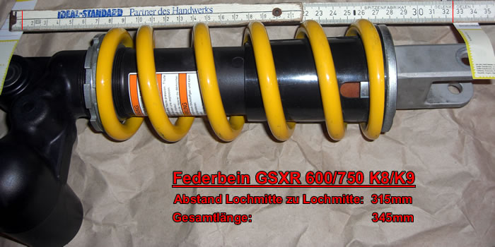

Hab mir vor kurzem ein Gixxerbein der 600er/750er K8/K9 gekauft.
Die einzigen Hinweise auf die Länge die ich vorab gefunden hatte, war die oben verlinkte eBay Anzeige und ein Kommentar von 2009 in der Knowledgebase.
Hab's nun vorhin nachgemessen:
Die Angaben sind also korrekt.
Nun meine Frage:
Ist denn mit der Länge von 330mm des Original Beins der Kante (lt. Knowledgebase), auch der Abstand von Lochmitte zu Lochmitte gemeint? Oder die Gesamtlänge?
Falls ja, bräuchte ich eine Höherlegung von 4,5cm.
Wenn nein, dann eine für mich passende Tieferlegung.

Die Maße von 330mm beziehen sich meines Wissens nach auf den Abstand von Lochmitte zu Lochmitte!
