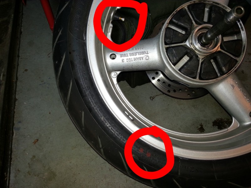

So beim radausbau sind mir die roten punkte auf dem reifen aufgefallen. Müssen die nicbt beim ventiel sein?
Ja ich werde spätter zum händler fahn und den mal das lager abschauen lassen.
Re: Schwammiges Hinterrad
Nö, müssen tun die roten Punkte gar nix. Meine Erfahrung zeigt, daß ich den Reifen schon gedreht habe weg vom Ventil und weniger Gewicht benötigt habe. Alles gut.
Allso suzuki händler meinte lager i.o. und die rotwn makierungen sind zum wuchten.
