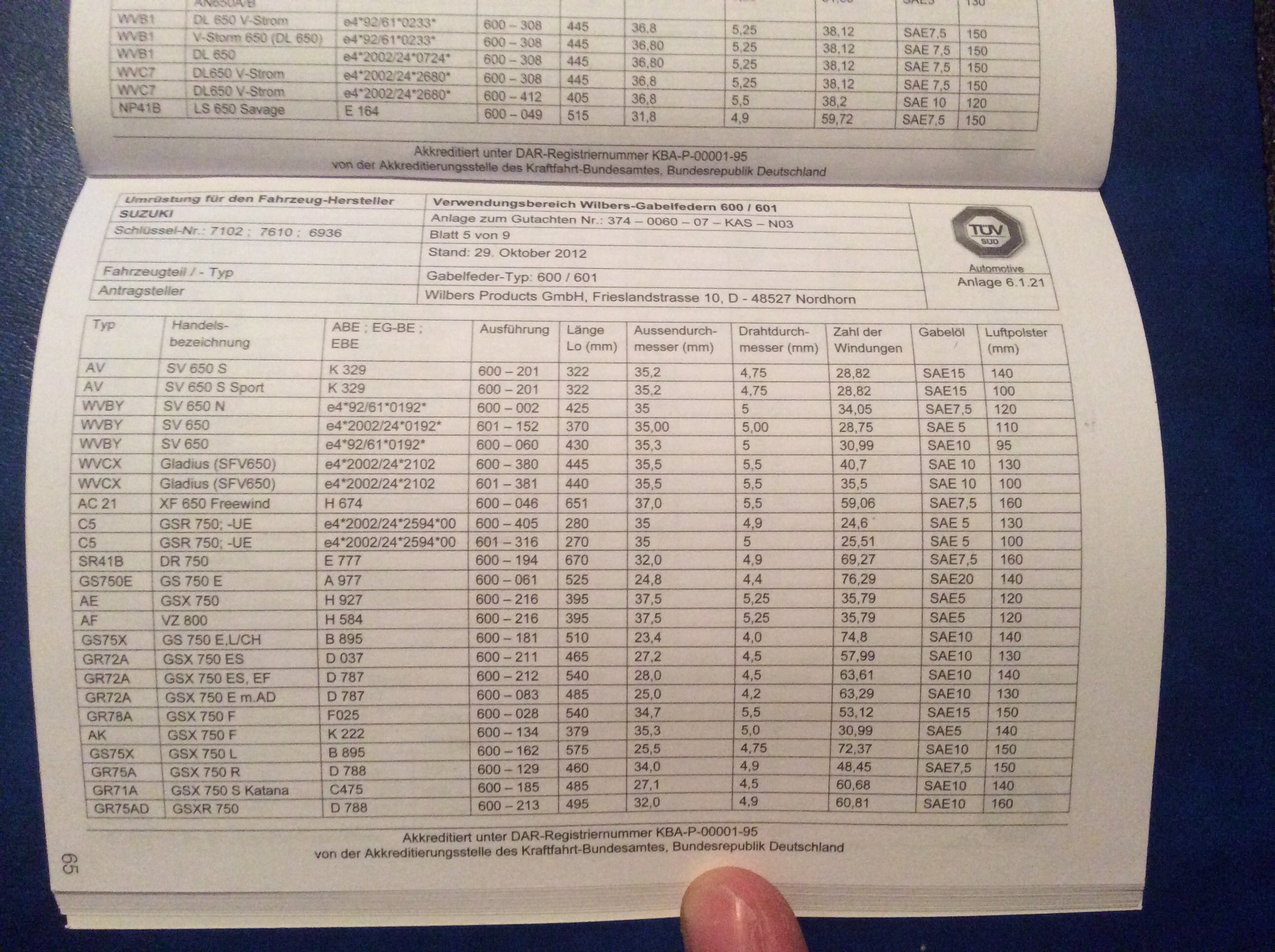

Beitrag von Inujasha » 04.01.2015 16:55
Datenblatt Wilbers

@Inu
Er meint ein Federbein, deine Tabelle ist für Gabelfedern.

Beitrag von Inujasha » 04.01.2015 19:56
Sorry ich war nahe dran :roll:
