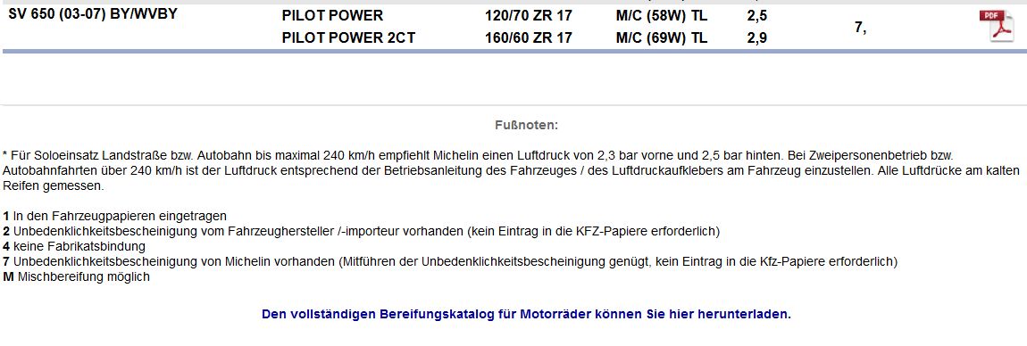

Und sieheda, in den Reifenfreigaben endlich das * gefunden und da steht noch immer:Mayachill hat geschrieben:Für den Luftdruck hab ich jetzt noch mal auf der Michelin Homepage in den Freigaben geschaut. Für die SV650s Kante ist in der Tabelle der Luftdruck mit 2.5/2.9 angegeben, allerdings steht oben an der Tabelle ein Sternchen und unten im Kleingedruckten findet sich dann:
* Für Soloeinsatz Landstraße bzw. Autobahn bis maximal 240 km/h empfiehlt Michelin einen Luftdruck von 2,3 bar vorne und 2,5 bar hinten
Also die 2.3/2.5 können ja dann nicht so falsch sein, bzw. decken sich auch mit der Angabe von Suzuki.
Ich bleibe also erstmal bei den Drücken, denn 240 km/h schafft die SV eh nicht ...* Für Soloeinsatz Landstraße bzw. Autobahn bis maximal 240 km/h empfiehlt Michelin einen Luftdruck von 2,3 bar vorne und 2,5 bar hinten.
Danke nochmals und Gruß vom W.

hier du Ungläubiger
, extra für dich (Copyright by Michelin) rauskopiert:
Gruß vom W.
Gruß vom W.
- Munky
- Beiträge: 6323
Re: Michelin: Luftdruck 2,5/2,9 ernsthaft?
ach da, das ist aber nicht in der freigabe xD
