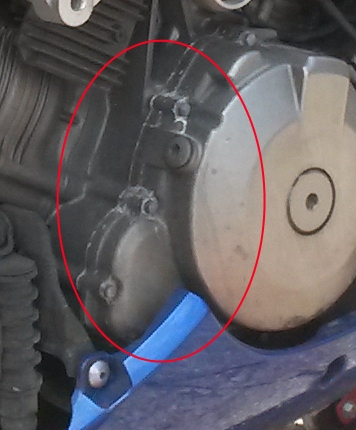

Hallo liebe Gemeinde,
mir ist gestern bei meiner Kilokante S aufgefallen, dass sich beim Generatordeckel entlang der Stoßkante zum Motorblock leichte Ablagerungen gebildet haben. Die Ablagerungen haben einen leichten Grünstich (sieht man am Foto nicht).
Aufgrund der Farbe hab ich an Kühlmittel gedacht, dass sich durch eine nicht mehr zu 100% dichte Dichtung den Weg raussucht. Wär das möglich, oder sollte sich dort in der Gegend gar keine Flüssigkeiten befinden?
Wenn dem so ist würd ich die Dichtung tauschen und da wär der ein oda andre Tipp ganz nett wie ich am gschicktestens vorgehe.
Dachte mir das kann nicht so schwer sein, aber bevor ich da eifrig drauf los werke und dann iwas net so hinhaut wies soll, besser mal die Spezialisten fragen :D
Schon mal ein Danke an euch :)

Beitrag von Babalu » 04.08.2015 11:14
Kühlflüssigkeit ? gut möglich !
Im V ist der Thermostat verbaut, da gehen mehrere Schläuche ein und aus.
Auch am Kühler sind Wasserschläuche angeschlossen.
Nach einer gewissen Zeit muss man die Schlauchschellen gefühlvoll nachziehen.
Der Wasserverlust ist zwar sehr minim und nur während der Warmlaufphase oder während dem Abkalten des Motor erkennbar.
Bei vollem Betriebsdruck des Kühlsystems ist alles dicht.
. . . . und wenn der Verlust nicht am Kühlkreislauf ist, dann prüf mal ob der Kerzenstecker vom 1. Zylinder richtig montiert ist !
Die Wasserablaufbohrung ist etwas oberhalb dieser Stelle.
Herzliche Grüsse von Babalu

Beitrag von Triple7 » 04.08.2015 11:31
Suppa Danke!
Werd gleich mal die Schellen gefühlvoll nachziehn und das ganze weiter beobachten.
