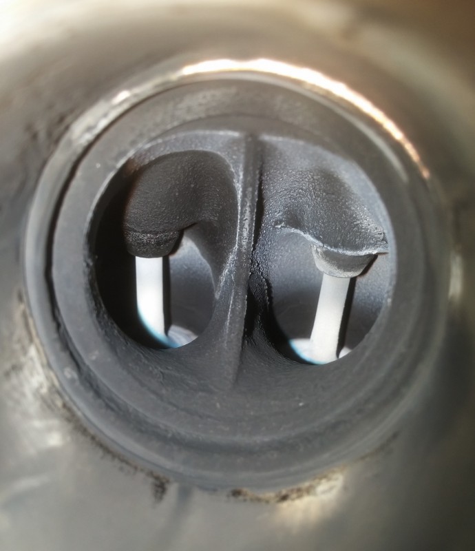

Leider bin ich noch nicht weiter gekommen mit meinem Projekt. Bisher fahre ich noch mit den Anschluss der Original schon vorhanden ist.
Bei der Tour heute ist mal ein Kollege mit meinem Bike gefahren. Ich bin hinterher. Als er mal ordentlich das Gas auf gemacht hat und dann wieder zu, kam eine ordentliche schwarze Rauchwolke raus.
Das währe ja ein Indiz das sie zu Fett läuft.
Mein tiefster/fettester AFR ist 13.2.
Wenn der Krümmer undicht währe (was den AFR Richtung Fett verfälschen würde) müsste sie doch knallen beim Abtouren oder nicht?
Verbrauch ist im Moment bei 6.5L bei sportlicher Gangart mit Nüdelchen am Reifen...
Fahren tut sie einwandfrei..
Rauchts sonst noch bei jemandem?

Nein, und die Werte sind ähnlich. Bei 6,5 l ist auch alles ok. Du könntest allerdings mal einen Datenlogger mitlaufen lassen.
