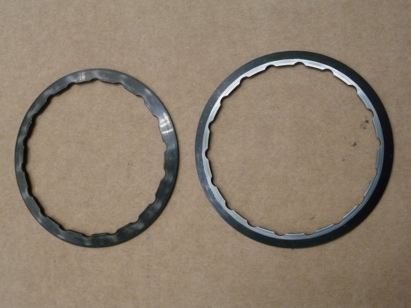

Wer sich das mal ansehen möchte, hier ein Bild von den Tellerfedern.

Beitrag von VOODOO » 27.02.2016 20:14
is das NACHHER und VORHER ??
Der58er
Beiträge: 177
Registriert: 16.07.2015 22:26
Re: Kupplungskorb Reparatur
#195
Beitrag von Der58er » 27.02.2016 20:45
VOODOO hat geschrieben:is das NACHHER und VORHER ??
Ja und nein,
die beiden Tellerfedern liegen aufeinander (rechte auf der linken), um die Federkraft zu verstärken.
Daher ist die linke T.-Feder unversehrt und die rechte T.-Feder zeigt den Verschleiß.
Die rechte T.-Feder verschleißt durch die Reibung an der oberen Federplatte, da die T.-Feder ja nur mit der spitzen Kante mit der Federplatte Berührung hat.
