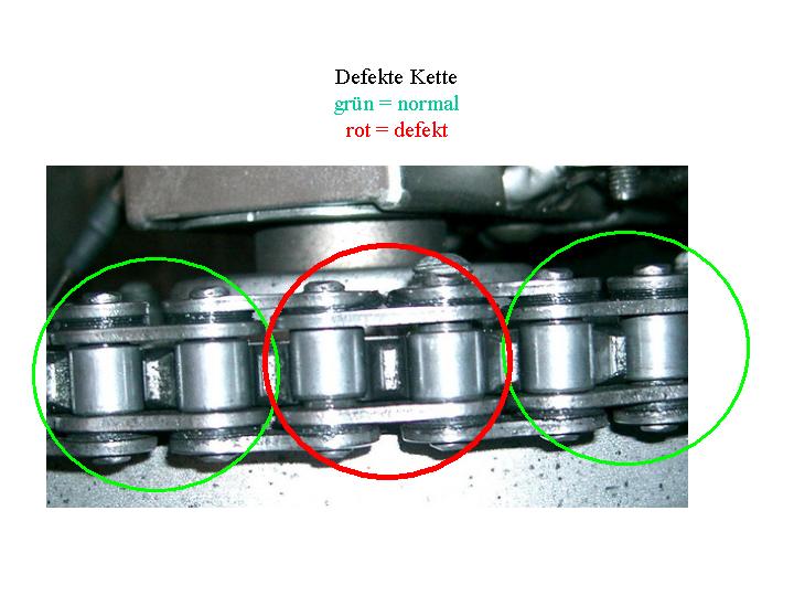

Doch auch diese hatten Defekte, siehe Foto, da haben sich die inneren Laschen gelöst und die Abdichter zerquetscht.
Ich empfehle deshalb, als Ersatz für die Originalketten, die Enuma-Ketten EK SRX zu verwenden.

- Defekte Kette.jpg.jpg (48.28 KiB) 6163 mal betrachtet
