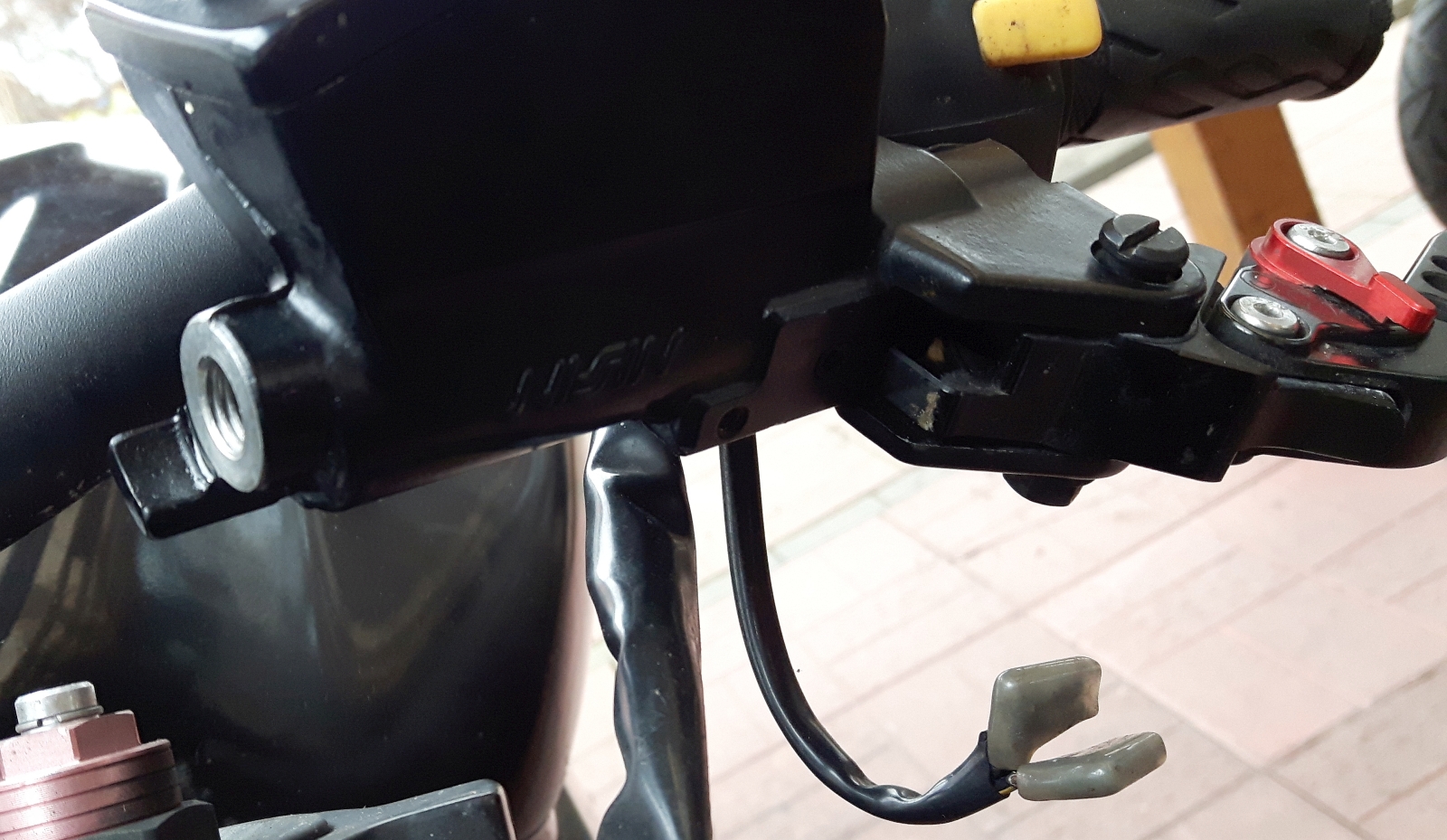

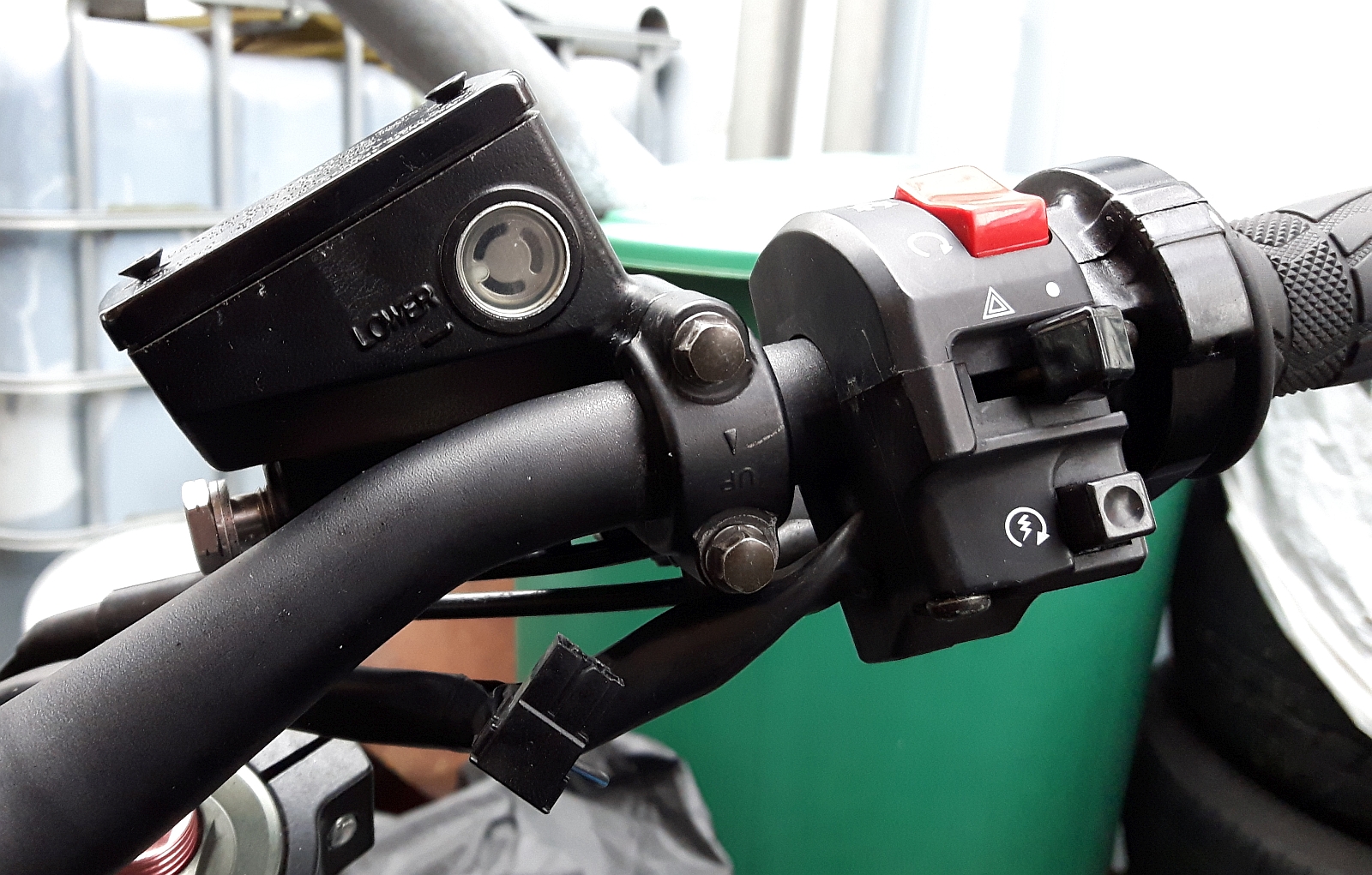

Moin moin liebe SVler,
ich habe da mal eine Frage zu diesem Thema. Und zwar habe ich mir für meine SV1000S (umgebaut zur N) eine Bremspumpe und eine Kupplungspumpe von einer GSXR1300 geholt, da sie optisch viel besser aussehen. Erst als ich diese probeweise angebaut habe fiel mir auf, dass weder Bremspumpe noch Kupplungspumpe diese Anschlüsse haben für Zündung und Bremslicht.. siehe Bilder. Wie haben es diejenigen gelöst, die ebenfalls GSXR1300 Pumpen verbaut haben? Ich habe hier schon mal welche gesehen, leider weiß ich nicht mehr wer es war und finde den entsprechenden Thread nicht mehr... :?
Vielen Dank schon mal für die Antworten!

Naja. Da wurden die schalterchen demontiert. Man sieht noch wo sie hinkommen.
