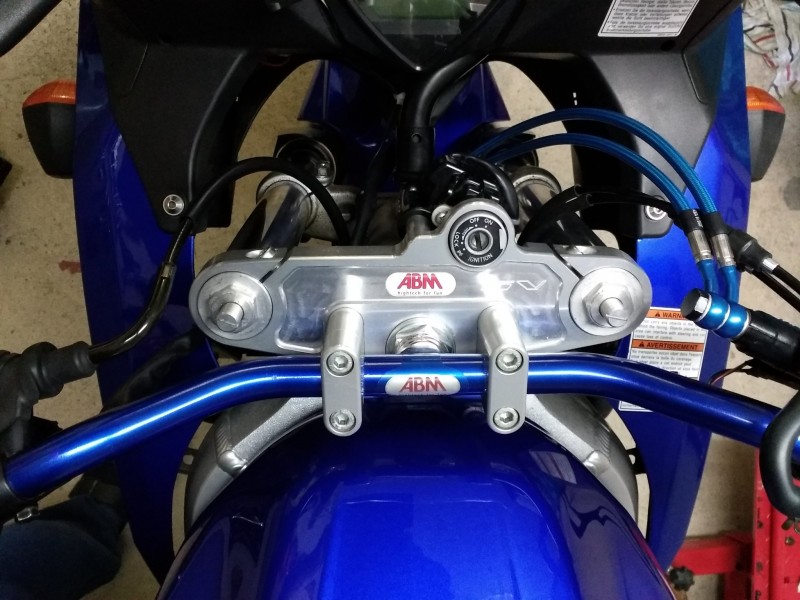

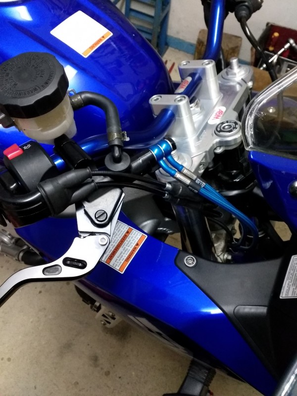

anbei mal meine Verlegung der Züge nach dem SB-Lenker Umbau, der originale Zug lässt sich hervorragend und sauber verlegen, er muss etwas lockerer gespannt sein wegen der zwei Krümmungen durch den rechten Rahmenausgang
Gruß Stefan

sorry, ich meine natürlich den originalen Gaszug, der Kupplungszug habe ich gegen den der 650N getauscht da dieser einen engeren Bogen hat

...Die Züge gehören durch das linke Rahmenauge, dann hats auch keine Knicke...

Mein Beitrag bezog sich auf den Umbau mit Standardgaszug, welcher absolut einwandfrei leichtgängig ohne Knicke funktioniert, es ist nur ein Bogen mehr welcher man durch etwas lockere Gaszugeinstellung entgegen kommen kann.
Man brauch also nicht den überteuerten verlängerten Gaszug für über 80 Euro kaufen.
