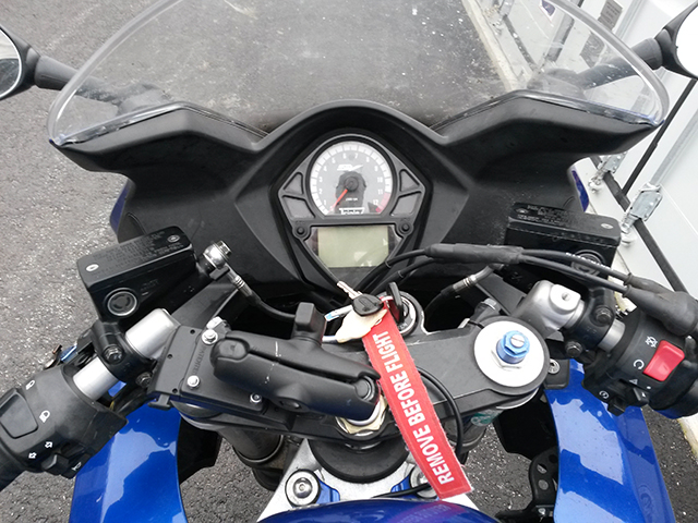

die Hayabusapumpen ab K8 haben ebenfalls 14er Kolben drinnen.
Vorteil: Du kannst alle vorhandenen Komponenten (Leitung, Hebel, Bremslichtschalter, Hohlschraube) weiter verwenden.
Nachteil: Sie hat den fest verbundenen Ausgleichsbehälter wie die nackte Kilo dran, der Pinkelbecher fällt dadurch weg.
Optisch sieht das Ganze dann so aus:
Auf dem Bild siehst du zwar eine Pumpe der K7, die der K8 sieht von außen aber identisch aus.
Ich hab auch gleich die passende Kupplungspumpe montiert, dadurch fallt es wieder weniger auf, da beide Plastikbecher weg sind.
Weder der Herr Inspektor, noch die Werkstatt hat bis jetzt etwas daran beanstandet.

Danke für die Info, Triple. Aber mir gefällt die Urin-Becher-Lösung persönlich besser. Obwohl die Gußpfannen auf dem Bild tatsächlich recht harmonisch wirken.
