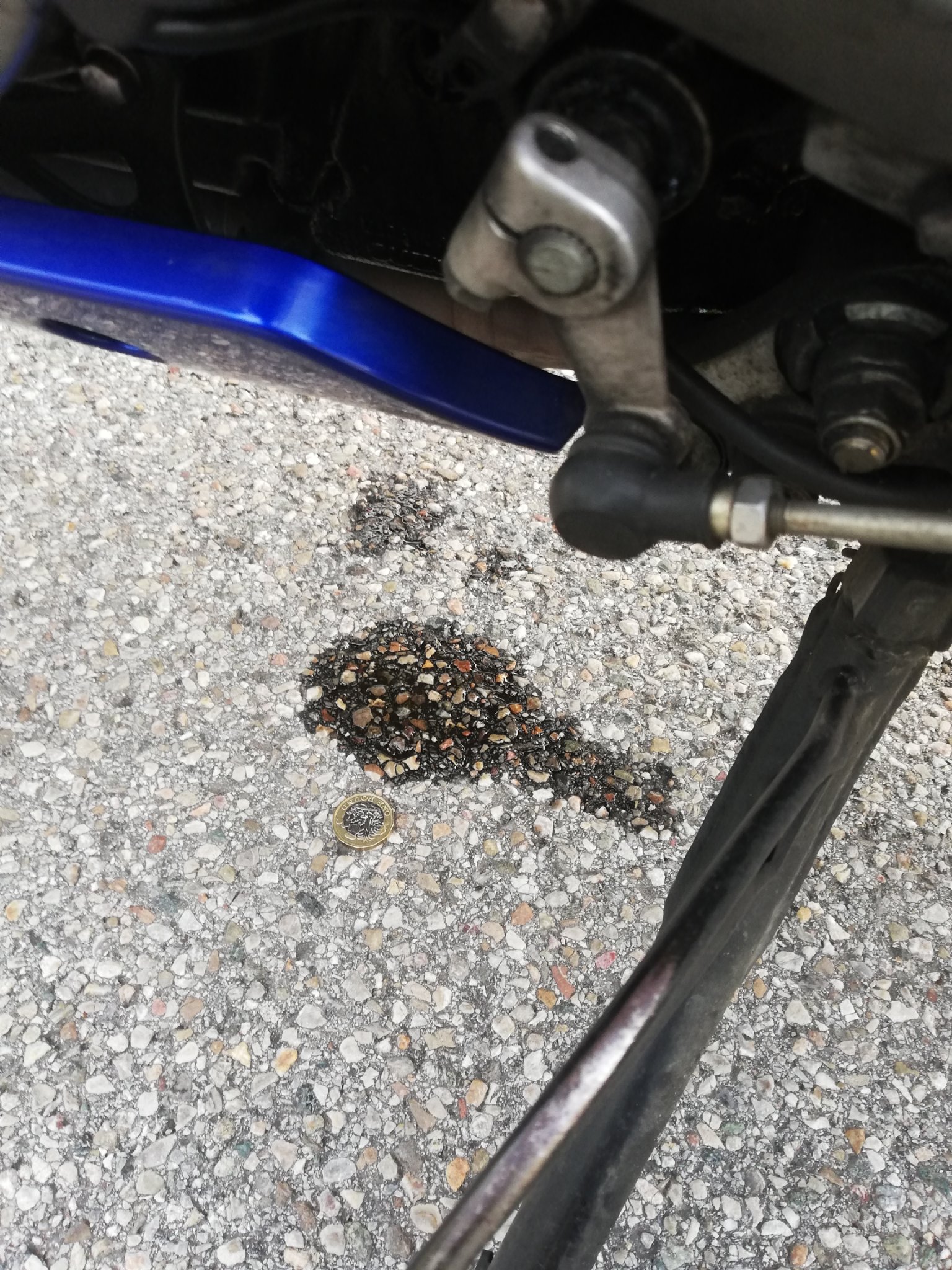

Ich hab hier mal ein Bild nach ca 3 min Standzeit nach meiner gestrigen Tour.
Hab' mal 'ne Münze daneben gelegt, um eine bessere Vergleichbarkeit herstellen zu können. Wenn ich mir vorstelle das während der Fahrt auch nur die Hälfte der Menge aus der Dichtung der Druckstange drückt, dann kann ich mir vorstellen warum bei 12 Std Dauerbetrieb 400 ml Öl abgehen.
Das quietschende Geräusch jedoch ist nach wie vor zu hören - aber auch nur manchmal. Bei der gestrigen Fahrt war der Ölstand auf dem oberen Füllstand und das Quietschen war trotzdem zu hören. Bei langsamer Fahrt und nach hinten gedrehtem Kopf, bin ich mir nun eigentlich zu 99 Prozent sicher, dass das Geräusch von der Kette kommt.
Habe gestern mal den Durchhang der Kette überprüft oder es probiert. Ich hab das Motorrad belastet, wie es bei der Fahrt belastet wäre und der Durchhang beträgt eigentlich über die gesamte Länge ca. 2 cm. Nur würde mich mal interessieren, wo man das am besten misst.
Weil die Kette eigentlich immer am Schleifschutz anschlägt, außer ich drück die Kette am hinteren Ende des Federbeins nach oben.
Ist das normal, dass die Kette im belasteten Zustand durch den Durchhang immer den Schleifschutz berühren kann?

Keine Ahnung, was da von wo her ölt, aber eine solche Menge ausgelaufenes Öl unter dem Mopped halte ich nicht für gesund.
Grüße Kenny
Beiträge: 12484
Re: Vermutlicher Motorschaden durch hohen Ölverbrauch???
Beitrag von Pat SP-1 » 12.08.2019 21:05
Kenny hat geschrieben:
12.08.2019 20:51
..., aber eine solche Menge ausgelaufenes Öl unter dem Mopped halte ich nicht für gesund.
Vor allem nicht für die Umwelt.
Wenn da nach 3 Minuten schon so viele Tropfen runter kamen, ist da auf jeden Fall irgendwas massiv undicht. Aber eigentlich sollte es das leicht machen, die Quelle zu finden. Alles sauber machen, kurz laufen lassen und schauen, wo es sifft.
