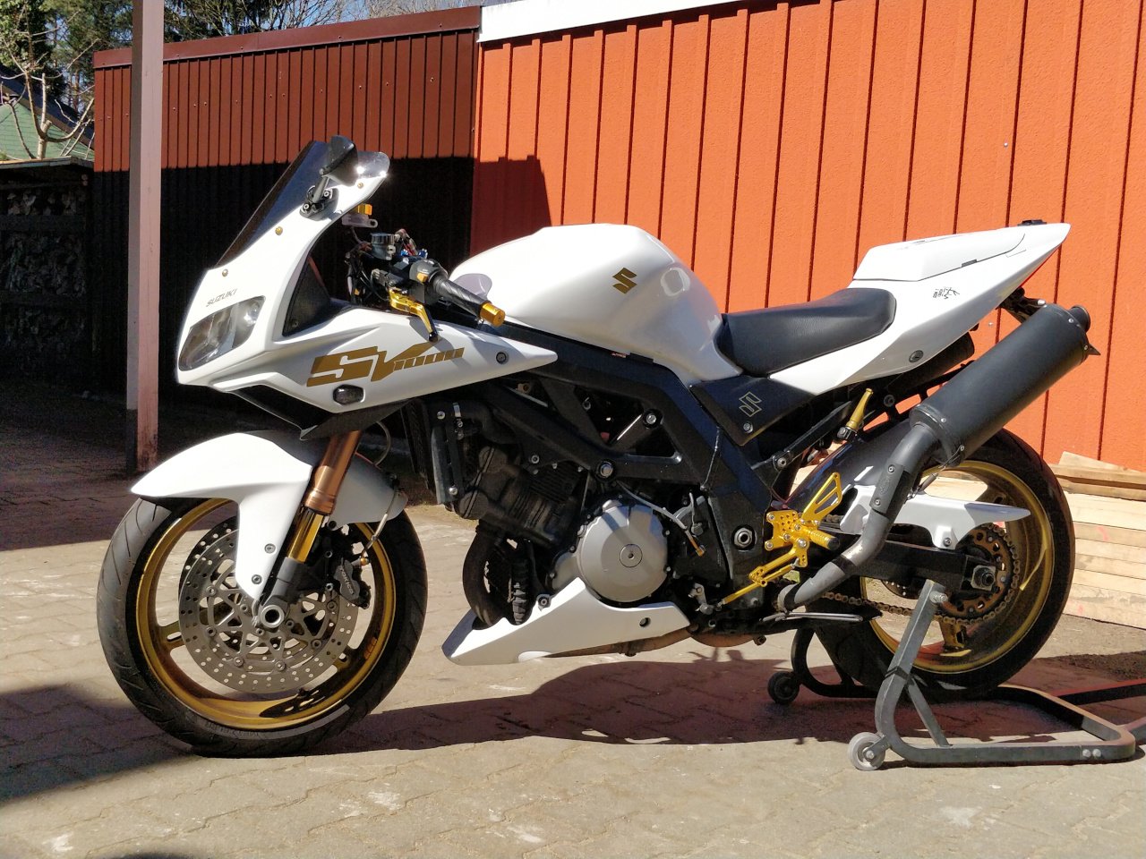

Geschmack ist Geschmack, das ist in der Tat so.. Ich hab auch gefühlte 1000mal überlegt wie weit.. Zu mal das Endergebnis überraschend anders optisch wirkt.. Zufrieden bin ich damit aber allemal... Bin mal gespannt was der TÜV dazu sagt, das wird es nächste Woche wohl geben..

minimala Einbußen merkt man schon, aber der Vergleich zu anderen Moppeds zeigt immer wieder was die SV für ein Guten Licht hat...
Tüvver meinte passt so, muss nichts eingetragen werden...
Im Mai jetzt bin ich aber mit der HU Untersuchung dran, da sollen die das gleich in die Papiere übernehmen, dann gibt es definitiv keine Beanstandungen ;)

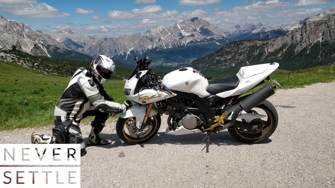

Nach fast 5 Monaten und etwa 6000 KM hält alles noch wie am ersten Tag..
Lichteinbußen sind vorhanden, aber das war Klar, nur meine Spraydosen Lackierung , gibt nach einer Kärcher Erfahrung gerade auf, da es aber im Winter eh neu lackiert wird, mache ich mir da keine Sorgen ;)
Den "nächsten" (den es Wahrscheinlich bei mir nie geben wird ) Bösen Blick würde ich tatsächlich ein kleines bisschen Weniger Tief ziehen , einfach des Lichtes Wegen...
Herrlich sind aber jedes Mal die Blicke, wenn die Kiste Irgendwo steht ... Durch USD Gabel und den Bösen Blick , werd ich oft gefragt was es denn für ein Mopped sei... :mrgreen:
--> Dadurch finde ich is der Arsch doch Unverkennbar ;)
So viel Dazu...

Aaaallssooooo...
Das Kunststoff geschweißte/Geklebte hält super...
nur meine Spraydosen lackierung hat ini den Alpen ne Menge an Steinschlägen einstecken müssen und somit tatsächlich aufgegeben, aber die Saison bis zur nächsten Lackierung gut überstanden ...
Es ist bei dem Geschweißten ncihts eingerissen oder abgeplatzt ..und dass obwohl die Kanzel und der Scheinwerfer ja Vollkontakt haben an der Stelle...
Ich werde demnächst noch ein paar Bilder reinstellen, um euch das 1 Saison Später Bild noch zu zeigen ;=)
lg Habi

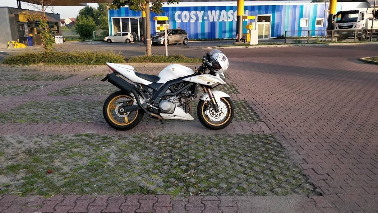

Beitrag von Habi » 10.12.2019 12:46
Auf Wunsch...
leider Fotografiert man ja immer sonste Was ;)
aber ich denke man erkennt schon was ;)

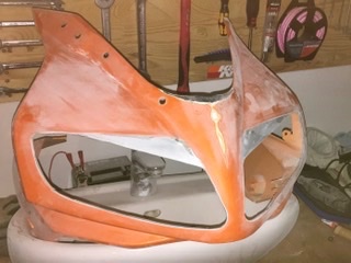

So, da ich keinen gefunden habe, der mir sowas bastelt, hab ich mich jetzt selbst an den Frontumbau gewagt. Das hier ist mein Ergebnis.
Re: Material Stärke Kanzel... Böser Blick
#44
Beitrag von hannes-neo » 29.03.2020 23:51
Sehr sehr cool Darkman! Auch schön, dass dein Oberkantenverlauf leicht anders ist, als der von Habi. Aber auch etwas schade, dass man die Ansatzkante in den Reflektionen erkennt.
darkman24
Beiträge: 95
Registriert: 15.09.2016 13:56
Wohnort: Harsewinkel
#45
Beitrag von darkman24 » 30.03.2020 6:31
hannes-neo hat geschrieben: ↑
29.03.2020 23:51
Stimmt, auf den Fotos wirkt es noch etwas anders als in Realität, da sind die Reflexionen nicht so stark. Hier mal ein Bild vom Rohteil:
