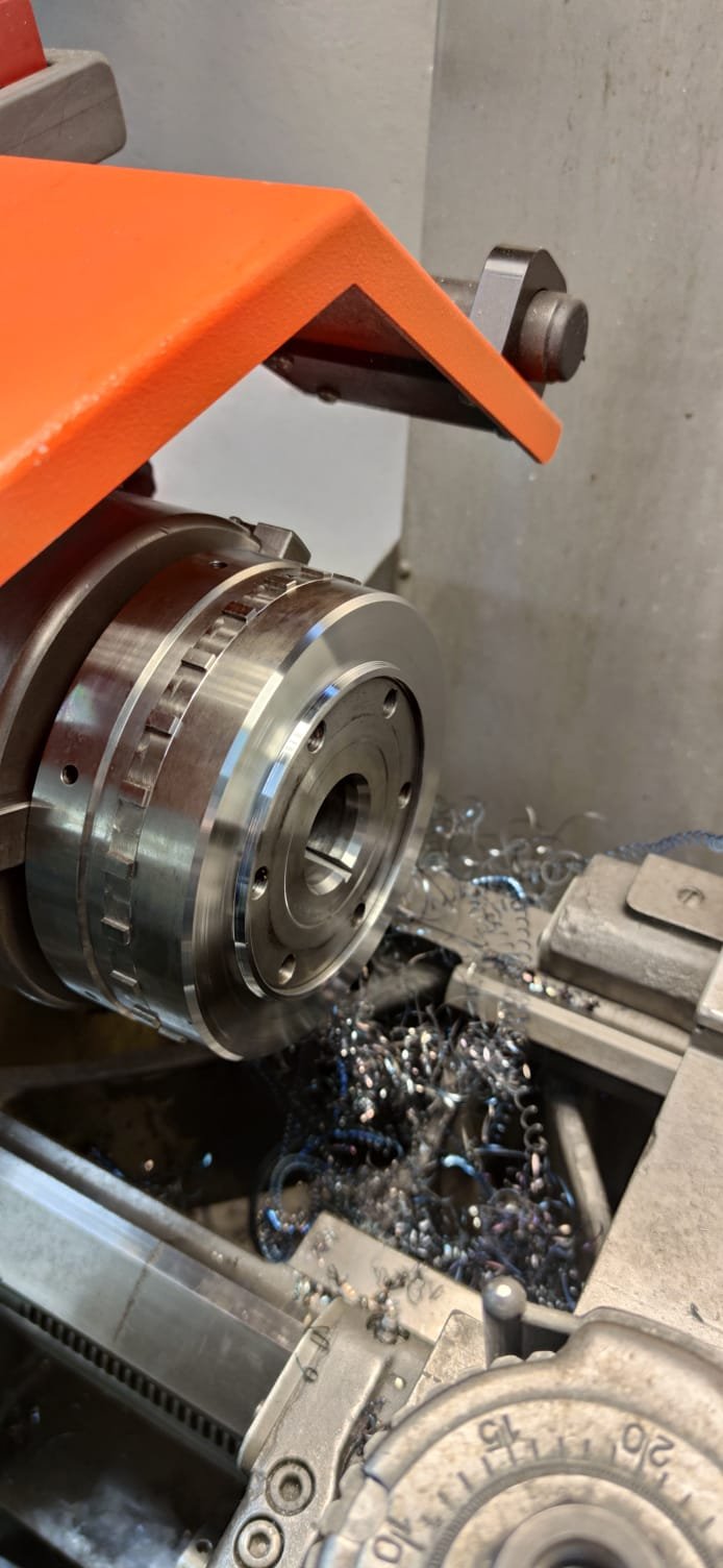

Vorneweg zum Erleichtern. Ab K5 hatten die Rotoren von Werk aus ein Kilo weniger. Leider haben sie das gleiche Kleber Problem, also nützt es wenig einen K5 Rotor zu besorgen, wenn das bald wieder auftritt. Erleichtern kann man also bis zu 1kg ohne Probleme. Das Standgas leidet dabei nicht, wie das oft vermutet wird.

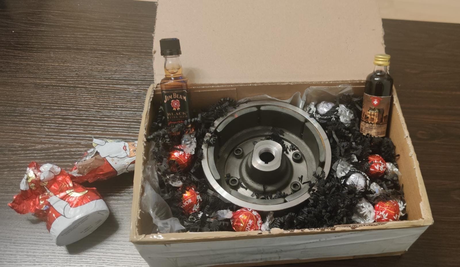

Da wir gerade davon reden, da freut man sich doch gleich doppelt über die Ankunft eines loosen Magneten Rotor :D
Nur der Weihnachtsmann hätte sich über eine bessere Polsterung gefreut :wink:
Beiträge: 26263
Re: Magnete am Rotor kontrollieren
Beitrag von IMSword » 09.12.2021 20:36
Glücklich schätzen kann sich derjenige bei dem noch alle Magneten heile sind.

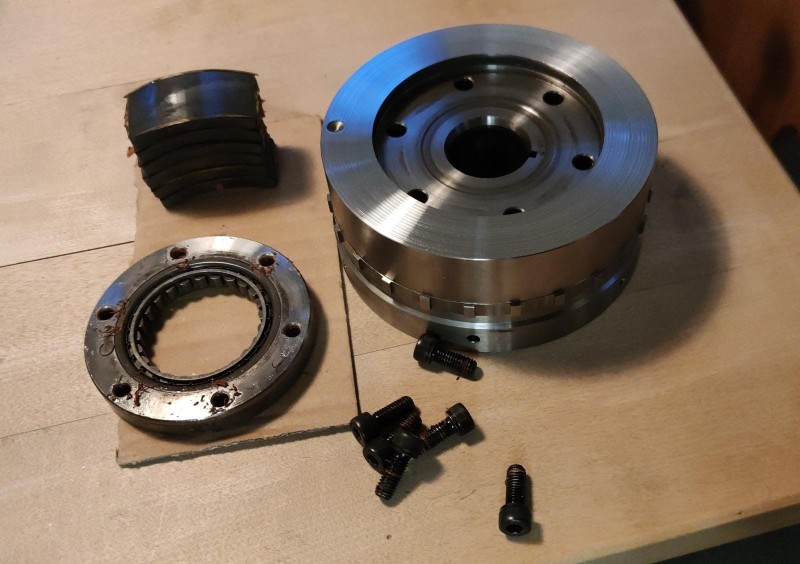

Beitrag von Knubbler » 13.12.2021 12:20
Die noch fest klebenden Magnete wurden Zerstörungfrei ausgelöst und der Rotor vom Speck befreit. Bleibt nur noch Kleben und neu Wuchten
