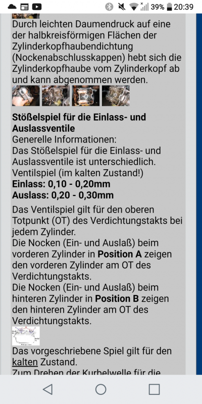

Hallo zusammen .
Kann mir einer sagen, wo ich die Tolleranzen her bekomme oder mir die Vieleicht sagen ?
Bringt halt nicht Viel das Ventilspiel zu Kontrollieren wenn man nicht weiß, ob es noch okay ist oder eingestellt werden muss.
Danke schonmal und gute Fahrt

Danke für deine Antworten.
Die Anleitung kenne ich schon:D nur fehlen die Toleranzen für das Ventilspiel.
Die Werte in der Anleitung beziehen sich auf eine SV650. Oder sind die bei der 650 und bei der 1000 gleich ?
Beiträge: 15402
Re: Ventilspiel einstellen
#40
Beitrag von Dieter » 07.09.2020 20:41
tobiSV1000S hat geschrieben:
07.09.2020 20:05
Es ist die Anleitung für die 1000er.
Und im Text stehen die Werte.
