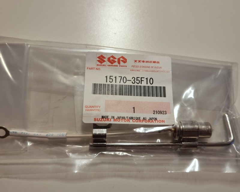

Slider10
Beiträge: 23
Registriert: 01.05.2020 8:31
Re: Tankanzeige funktioniert nicht
Beitrag von Slider10 » 19.11.2023 17:36
Bin jetzt 180 Euro! ärmer.
Wollte mich nicht auf die Bastelei einlassen. Hoffe es funktioniert jetzt.
Werde dann berichten.
Danke nochmal & Gruß Max :)
Beitrag von Slider10 » 20.08.2025 8:52
Ja hätte ich machen können. Hatte aber einfach keine Lust mehr, war kurz vor einer geplanten Fahrt.
Es funktioniert auf jeden Fall jetzt wieder :arrow:
