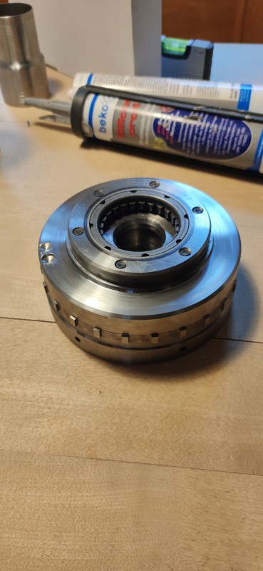

Ich wollte ein kleines Update zu meinem Rotor geben. Der ist nun auf dem weg zum neu verkleben, auswuchten und erleichtern. Nach 18 Jahren und 49000km waren alle Magnete locker und haben nur noch durch den Magnetismus am Rotor selbst gehalten.

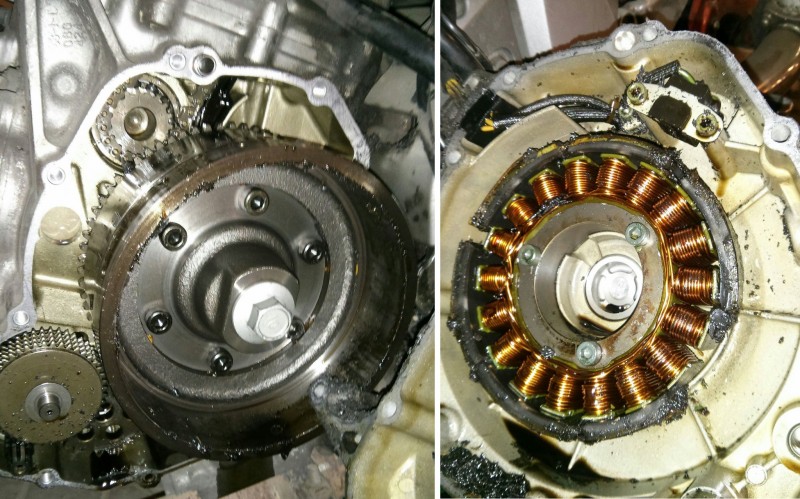

Das war auf jeden Fall aller höchste Eisenbahn was zu machen. Wenn mehrere Magneten verschiebbar sind, können sie sich irgendwann übereinander schieben und dann geht der Spaß erst los. Dadurch kann es zur Berührung mit dem Lichtmaschinen Stator kommen und die Magnete werden zu glasharten Bröseln, die sich im Motor verteilen und überall anhaften. Hier ein unschönes Beispiel:

Auch ein kleines Update von mir :lol: habe mein Rotor auch neu verkleben und erleichtern lassen. Vielen dank an der stellen an Knubbler. Magnete waren nach 25000 km noch fest, allerdings war mir das ständige kontrollieren und der gedanke daran das die dinger sich lösen auf dauer zu doof. Der erleichterte Rotor läuft bombe. Das standgas leidet nicht. Super geschmeidig. Bin mal auf die erste richtige ausfahrt gespannt. :mrgreen:

Hatte die selben Gedanken als ich meinen Rotor zu Markus geschickt hab, dann ist das Thema Magnete erstmal abgehakt.
Beim reduzieren der Schwungmasse ist es allerdings tatsächlich so, dass man je nachdem wieviel man abgedreht hat oder/und was man noch für Veränderungen am Motor durchgeführt hat eben doch gewisse Einschränkungen in der Alltagstauglichkeit hinnehmen muss.
