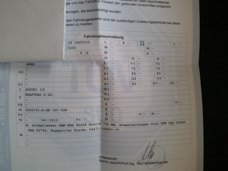

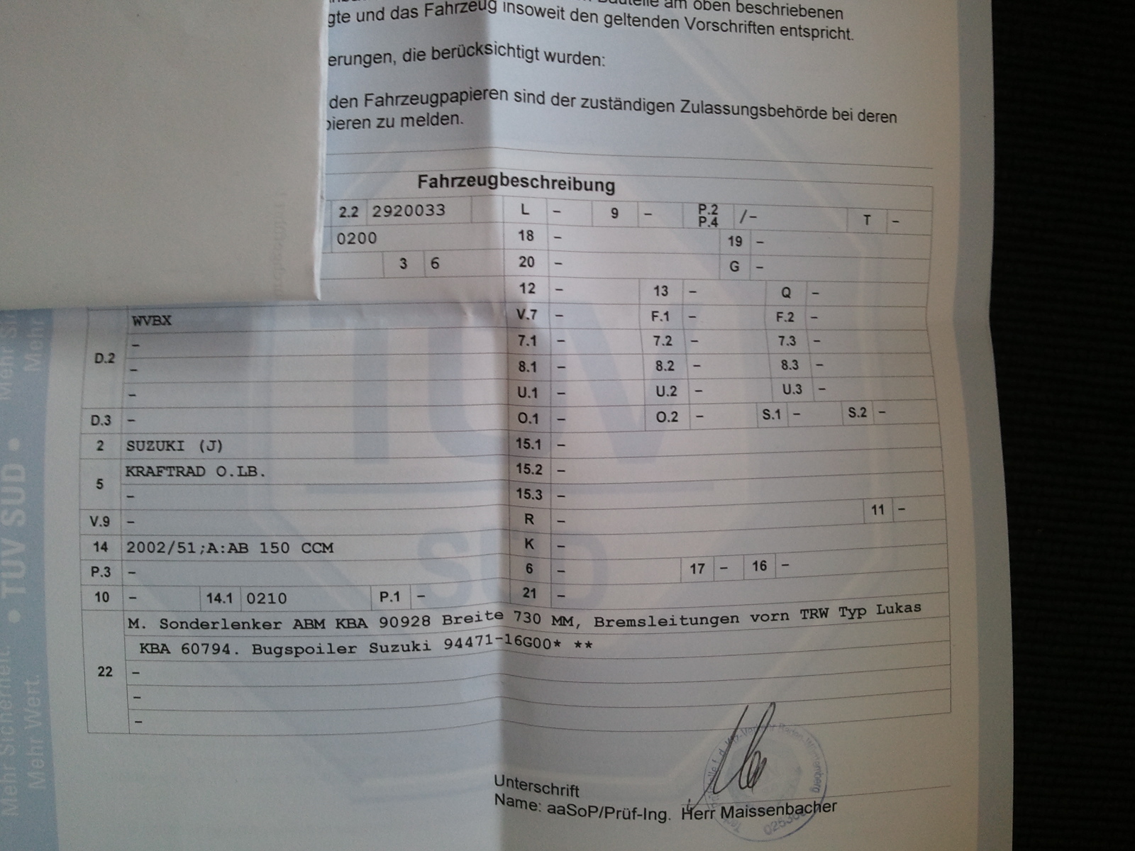

Dennis_SV
Beitrag
von Dennis_SV » 27.03.2012 8:27
Nö, ging problemlos. Ich habe einfach meiner Suzi-Werkstatt die Original ABE vom "N "-Spoiler mitgegeben. Das hat dem TÜV als Materialgutachten gereicht, da die Teile ja bis auf die Bauform sehr ähnlich sind. Dann hatte ich noch ne Kopie von nem Fahrzeugschein, aus dem die Eintragung auch ersichtlich war. Habe die Eintragung als TÜV -Gutachten bekommen. Im Fahrzeugschein muss man es dann extra an der Zulassungsstelle eintragen lassen. Muss aber nicht sein, man kann auch den TÜV -Bericht mitführen. Jedenfalls hat der Prüfer das ohne Gemecker geschluckt und jetzt bin ich "legal " unterwegs. Ein guter Werkstattmeister kann ja auch ein gutes Wort einlegen
Dennis_SV
Beitrag
von Dennis_SV » 27.03.2012 8:31
PS : die N-Abe einfach runterladen und ausdrucken.
Dennis_SV
Beitrag
von Dennis_SV » 27.03.2012 8:54
So sieht die Änderungsabnahme dann aus. Ist der Zulassungsstelle bei der nächsten "befassung mit den papieren " vorzulegen. Bis dahin - mitführen.
