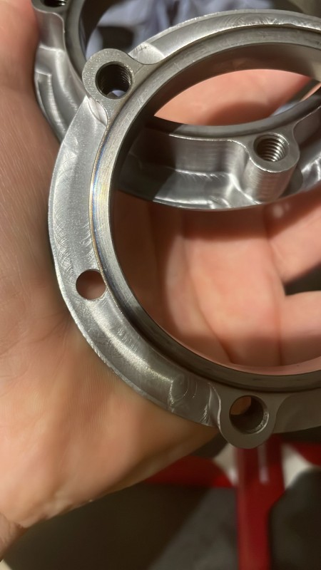

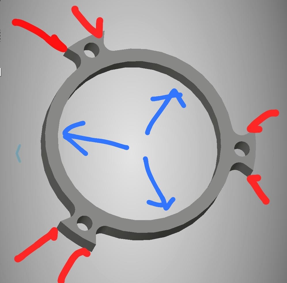

Ist vielleicht besser wenn ich hier darauf antworte. Die Frage war, warum denn dieser untere Steg rundrum stehen bleibt, wenn doch drei Punkte zur Zentrierung auch reichen würden? Wäre ja noch leichter.
Die Antwort darauf ist ein Ja, das war sogar mein erster Neuentwurf. Jedoch war der durch die zusätzlichen Zentrierungsnasen um die Gewinde nur noch unwesentlich leichter.
Das Problem dabei wäre, man könnte nur ganz schwierig voraussagen, ob das dauerhaft hält. Den zwischen den Schrauben, ist dann eine relativ lange freie Strecke, die nur aus dem harten Material besteht. Die inneren Druckkräfte erzeugen dort also eine leichte Biegung nach außen, die wegen der Härte nach einer höheren Anzahl von Schwingspielen zu einem Ermüdungsbruch führen kann. Das Risiko ist es schlicht nicht wert. Man kann sich das vorstellen wie bei einer Büroklammer, einmal Aufbiegen ist kein Problem, 100x klappt allerdings nicht.
Die jetzige Version ist lediglich 3g schwerer und hat unten den Umlaufenden Steg, dafür keine Nasen mehr. Erstens für eine perfekte Zentrierung rundrum, zweitens als Versteifung. Desweiteren Stützt sich dieser Steg an den originalen Zentrierungs Punkten am Rotor ab, zu starke Biegung ist damit unterbunden und die Zentrierung sogar nochmal minimal besser.

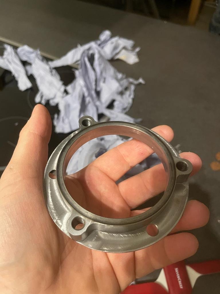

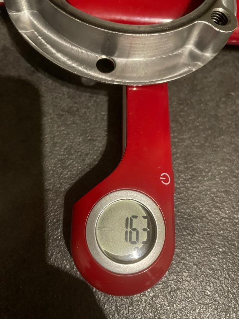

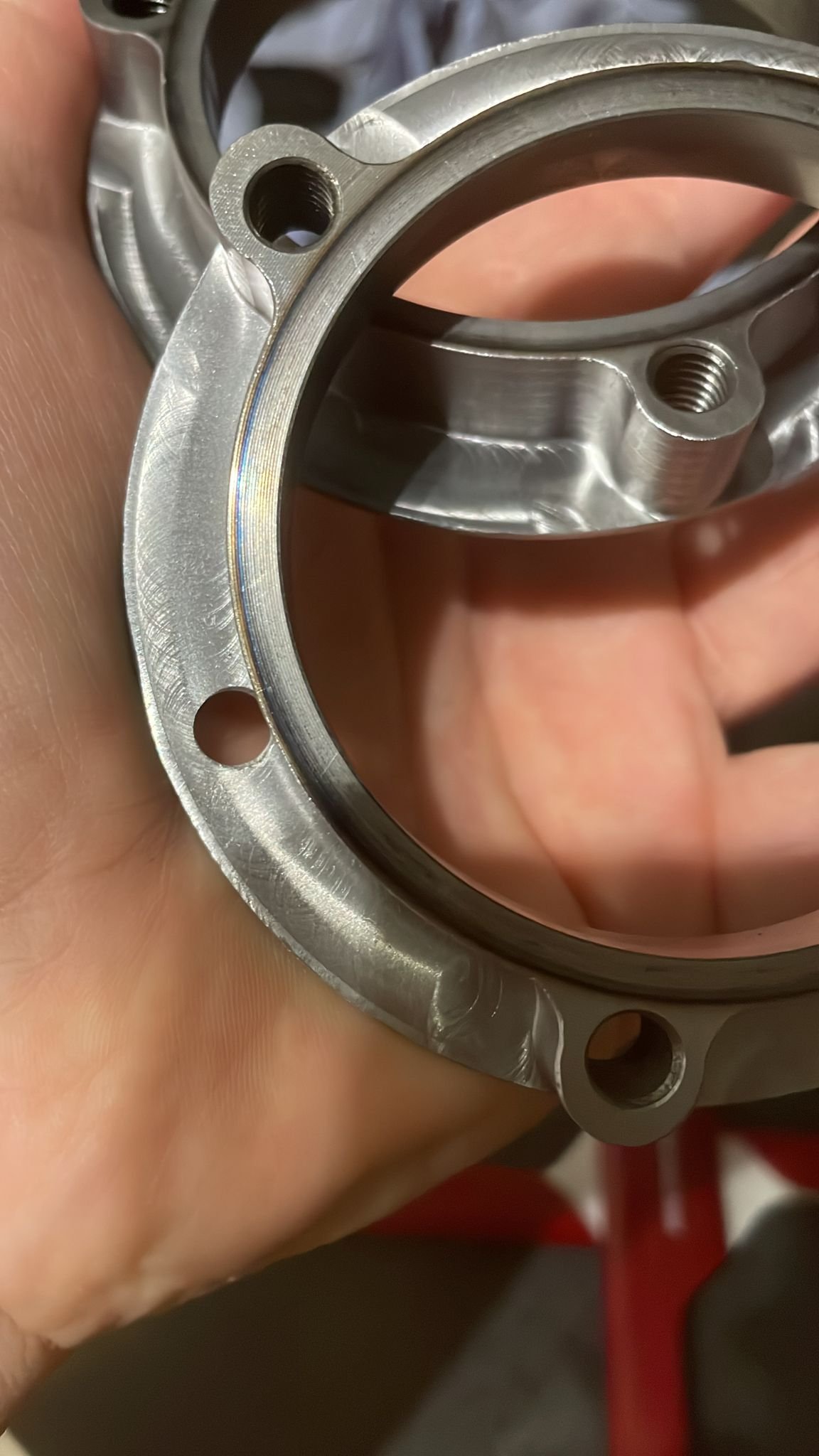

Ein kleiner Lichtblick in der regnerischen Zeit, die Freilaufringe sind fertig gefräst
Hat länger gedauert als erwartet, aber die Firma hat natürlich auch ohne mich genug zu tun.
Sind schön leicht geworden mit 163g gegenüber 400g von der (kilo)Kante und 600g der Knubbel. Dazu kommen nur noch 3x Titan Grade5 Schrauben (mit dabei) mit 18g anstatt 6x Serien Schraube mit 77g.
Wie gesagt, bei der 650er macht der Ultralight Ring immer Sinn, bei der 1000er erst wenn der Rotor erleichtert wurde oder K5 aufwärts schon leicht ist.
Bei Fragen gerne her damit. Ich werde dann die Leute, die sich bereits angemeldet haben die Tage anschreiben.

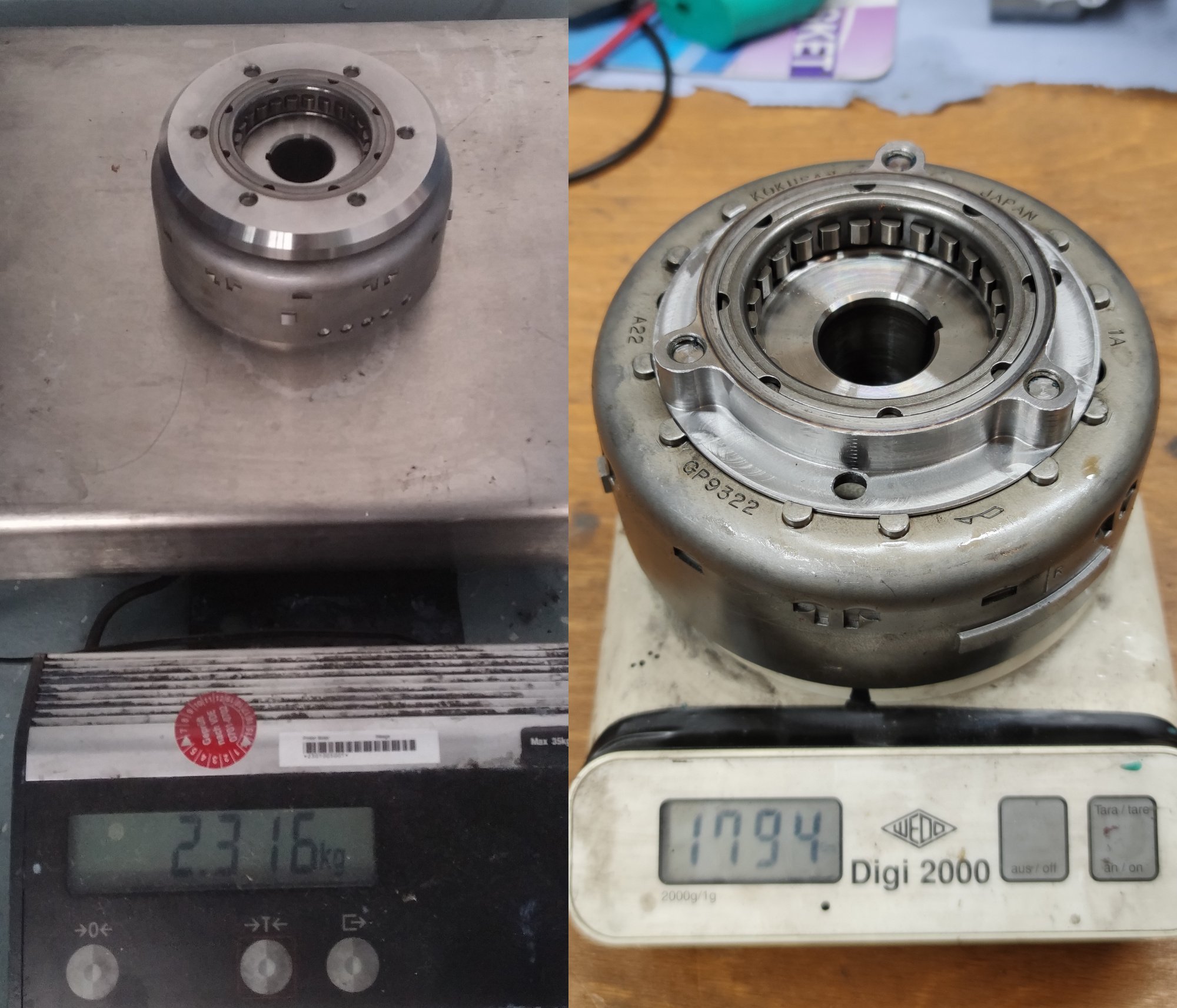

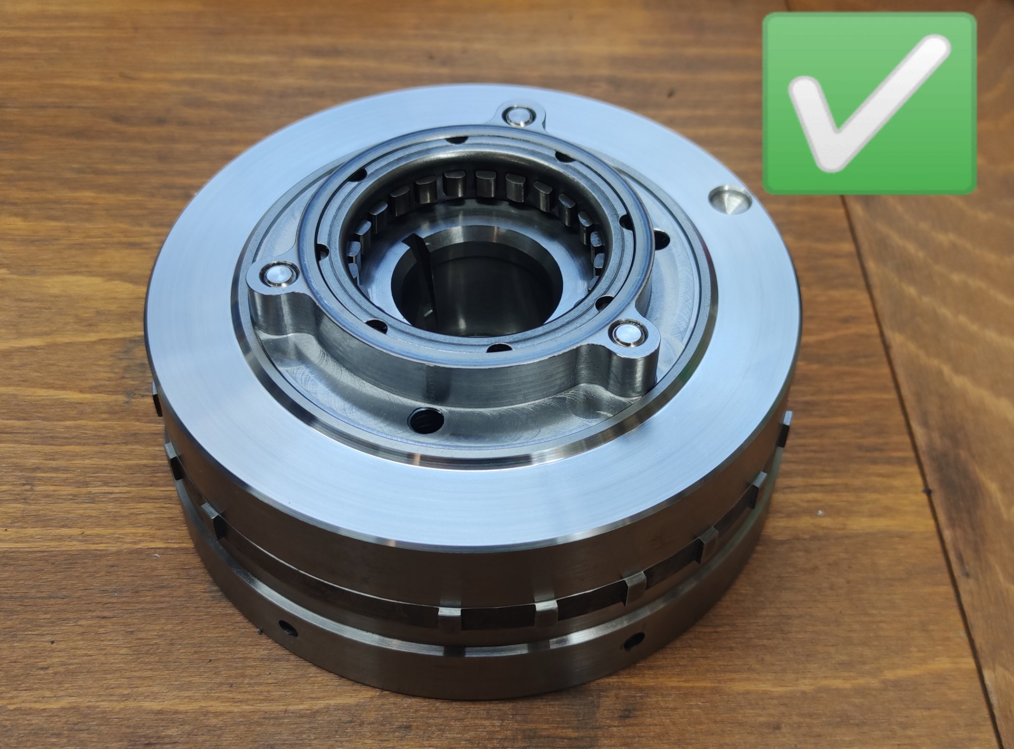

Hier ein schönes Vorher/Nachher Bild von dem Knubbel Rotor. Umbau dauert mit der richtigen Ausrüstung circa eine Stunde. Wer nicht das Öl ablassen möchte, der kann das Fahrzeug rechts an die Wand lehnen zb gegen eine Matratze.
Und da es öfters gefragt wurde, der originale Freilauf muss nicht im Austausch zurück geschickt werden (außer ihr wollt ihn unbedingt loswerden

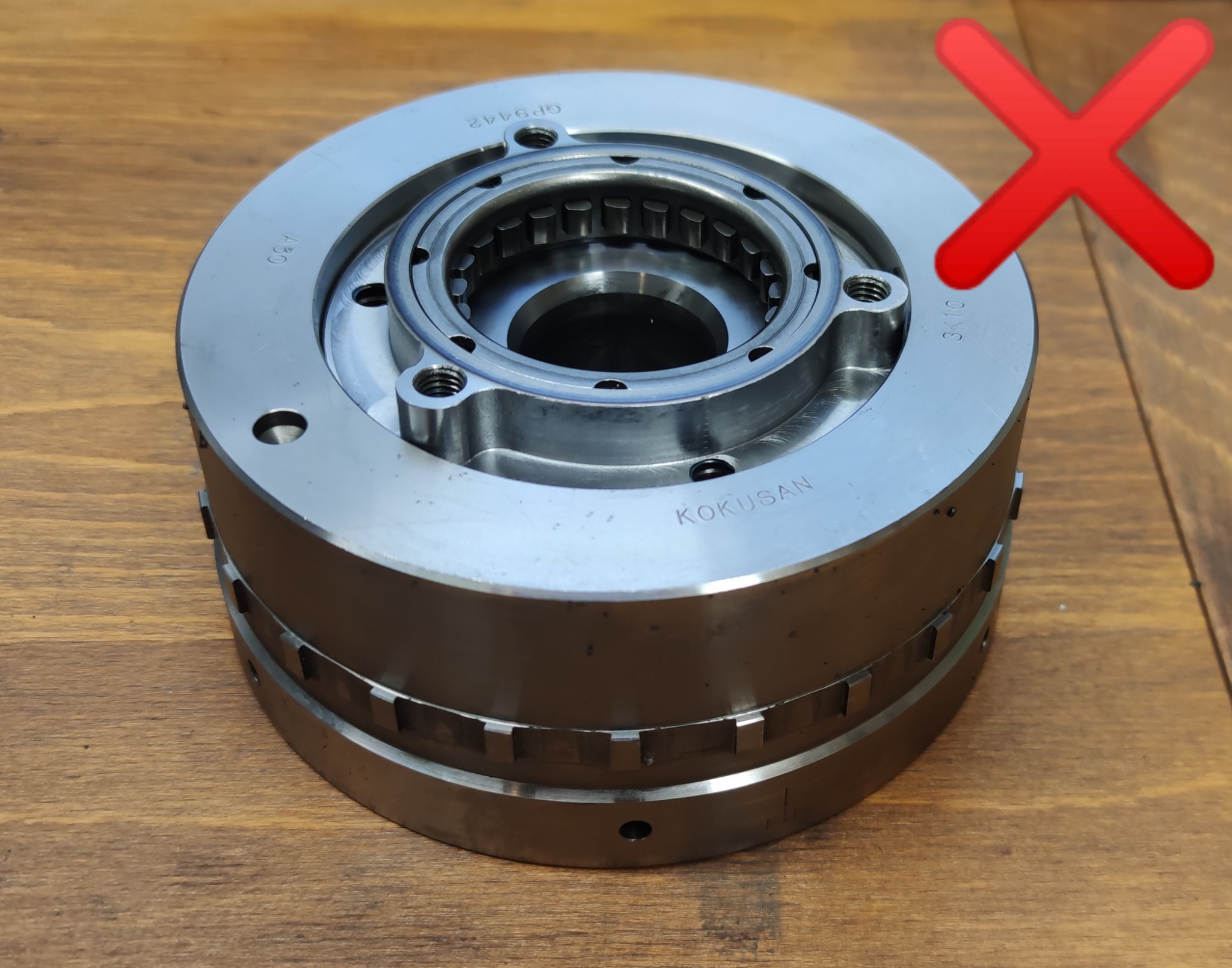

Und hier nochmal grafisch was Sinn macht. Entweder ein abgedrehter SV1000 K3 Rotor oder ab K5 + leichter Freilauf. Ein Serien K3/4 Rotor mit dem Ultralight Freilauf zu bestücken, das wäre Verschwendung

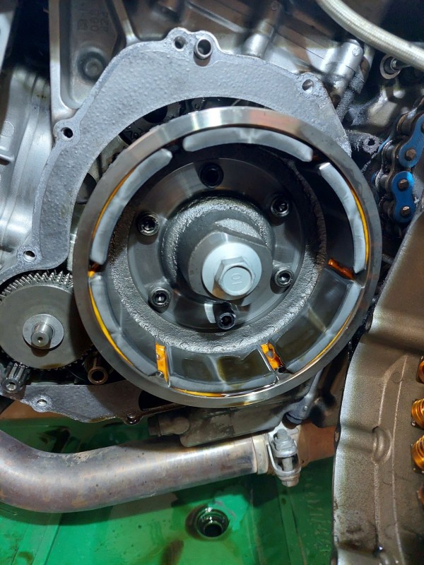

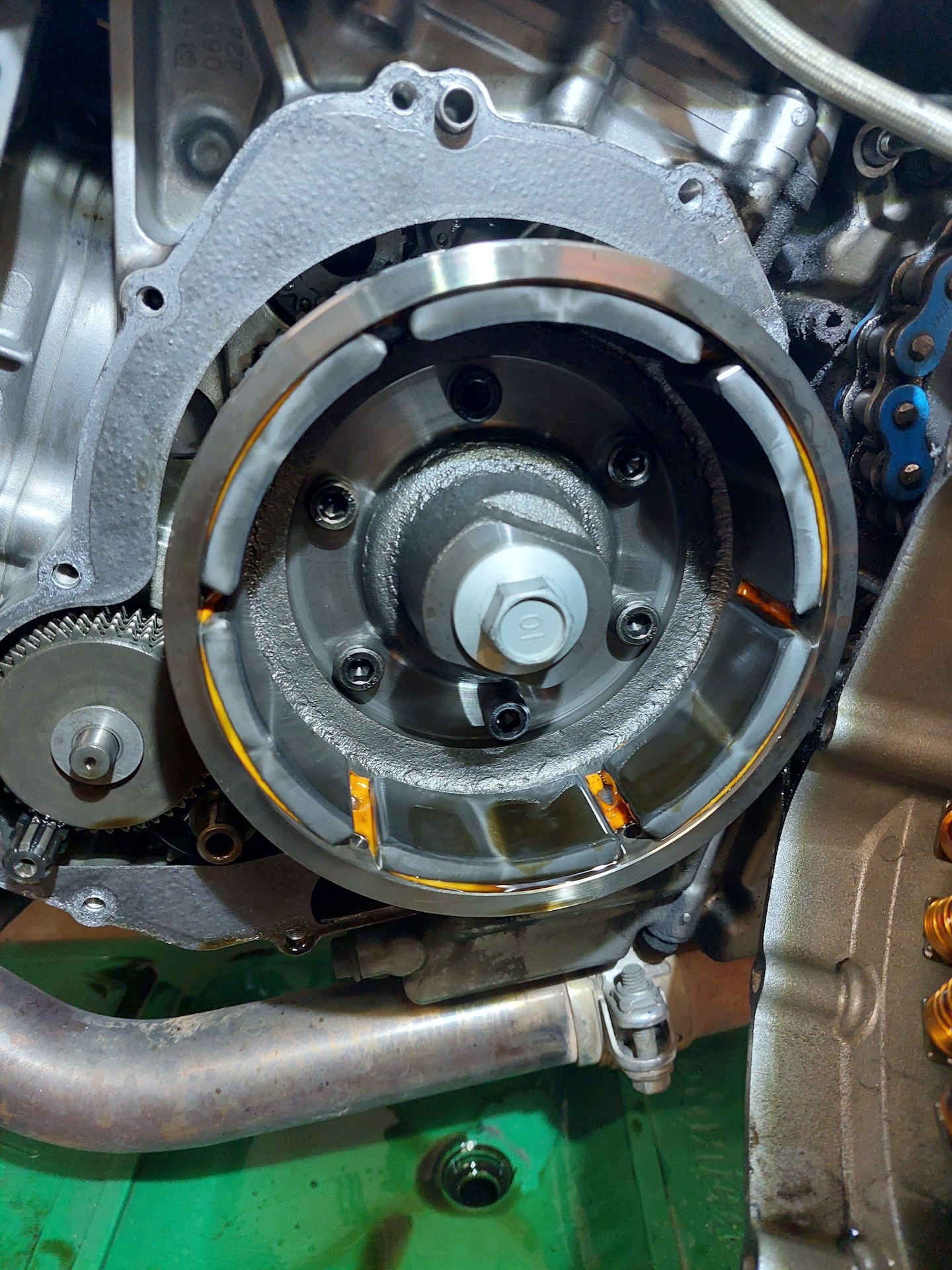

Ich habe bei meiner K3 auch mal die Magnete kontrolliert. So sieht der Rotor bei mir aus:
Magnete sitzen alle noch an Ort und Stelle. Aber da ich nicht jedes Jahr den Deckel zur Kontrolle abnehmen will, möchte ich die richtig verkleben lassen.
Eine neue Dichtung habe ich auch schon liegen. Hat noch jemand einen Tipp für den Einbau der Dichtung? Sollte ich die vorher einölen oder so trocken einbauen wie sie ist?
Re: Magnete am Rotor kontrollieren
Ist jetzt zwar zu spät, aber vor allem würde ich eine originale Dichtung von Suzuki verwenden.
Man kann die Dichtung leicht mit Öl benetzen.
