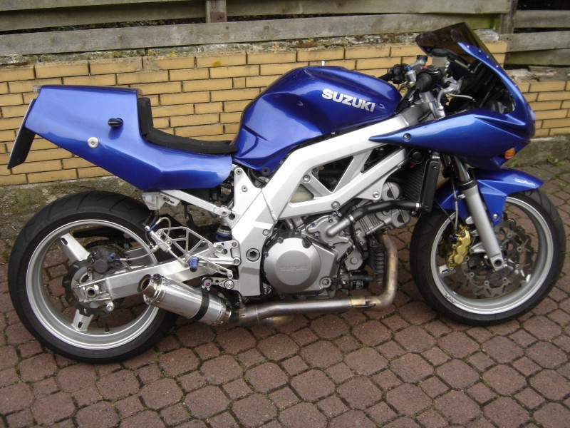

Tach Ihr wilden Heizer!
Nachdem durch meinen Schwingenumbau auch die Auspuffgeschichte neu angerichtet wurde, überlege ich die Töpfe nochmal anders zu verlegen. Das Aktuelle ist nicht so wie ich mir das gedacht habe.
Jetzt kam uns die Idee den Krümmer auf 2 in 1 umfrickeln zu lassen.
Wer von Euch ist denn hier schon mit nur einem Topf an seiner Kilokante unterwegs?
Was könnt Ihr mir dazu sagen? Büsst das Moped dadurch Leistung und Drehmoment ein? Ich hab schon SV's gesehen die hatten eine Miniflöte anner Seite hängen, wo ich mir dann dachte -- sowas kann doch nur laufen wie'n Sack Sülze.
Was für Töpfe habt Ihr verbaut? Muss der Umbau von 2 Töpfen auf nur Einen auch eingetragen werden?
Ein paar Bilder wären schön.
Gruß Heiko

Oder sieh dir meine an, fahr ich seit 2009 so.
Bei Wolli auf dem Prüfstand hatte sie damals 123 PS.
Zuletzt geändert von Black Jack am 21.09.2023 16:04, insgesamt 1-mal geändert.

Solange der Enddämpfer zugelassen ist, ist alles O.K. Bei Bodis gibt es eine zugelassene 2-1 Anlage. https://www.bodis-exhaust.com/de/exhaust?m=58

Bodis und Yoshimura hatte ich an verschiedenen Kilo Sv's dran. Funktioniert.
Mein persönlicher Favorit ist der Bodis. Da die beiden Krümmerrohre früher zusammen geführt werden. Hat man beim umverlegen mehr Spielraum. :) Angel

Okay!!
Schon interessant!
Andi das was Du da von Bodis verbaut hast, hätte ich von Mivv noch liegen. Zumal ich die Tröte mittlerweile eingetragen bekommen habe.
Ich müsste mir nur wen suchen der mir meinen Lothar Krümmer passig umschweißt.
Danke Euch schonmal!

Ich werde mir zum Saisonende den Bodiskrümmer holen. Dann habe ich am Heck den Look den ich mir vorgestellt habe.

Beitrag von fighter-heiko » 22.12.2023 17:44
Ist ja bald Weihnachten und ich kann mir dann mein eigenes Geschenk untern Baum stellen
Krümmerumbau ist erledigt.
Leider ist der Topf nicht so freaky, hyper-fightermäßig angebracht, sondern eher " klassisch " !
Ich find's prima, zumal jetzt freie Sicht auf die Schwinge und die Felge möglich ist.
Das Schwarz vom Pott wurde in einem Abwasch entfernt. Passt besser zum Krümmer.

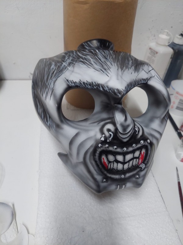

Meine Maske hat auch n Update bekommen.
