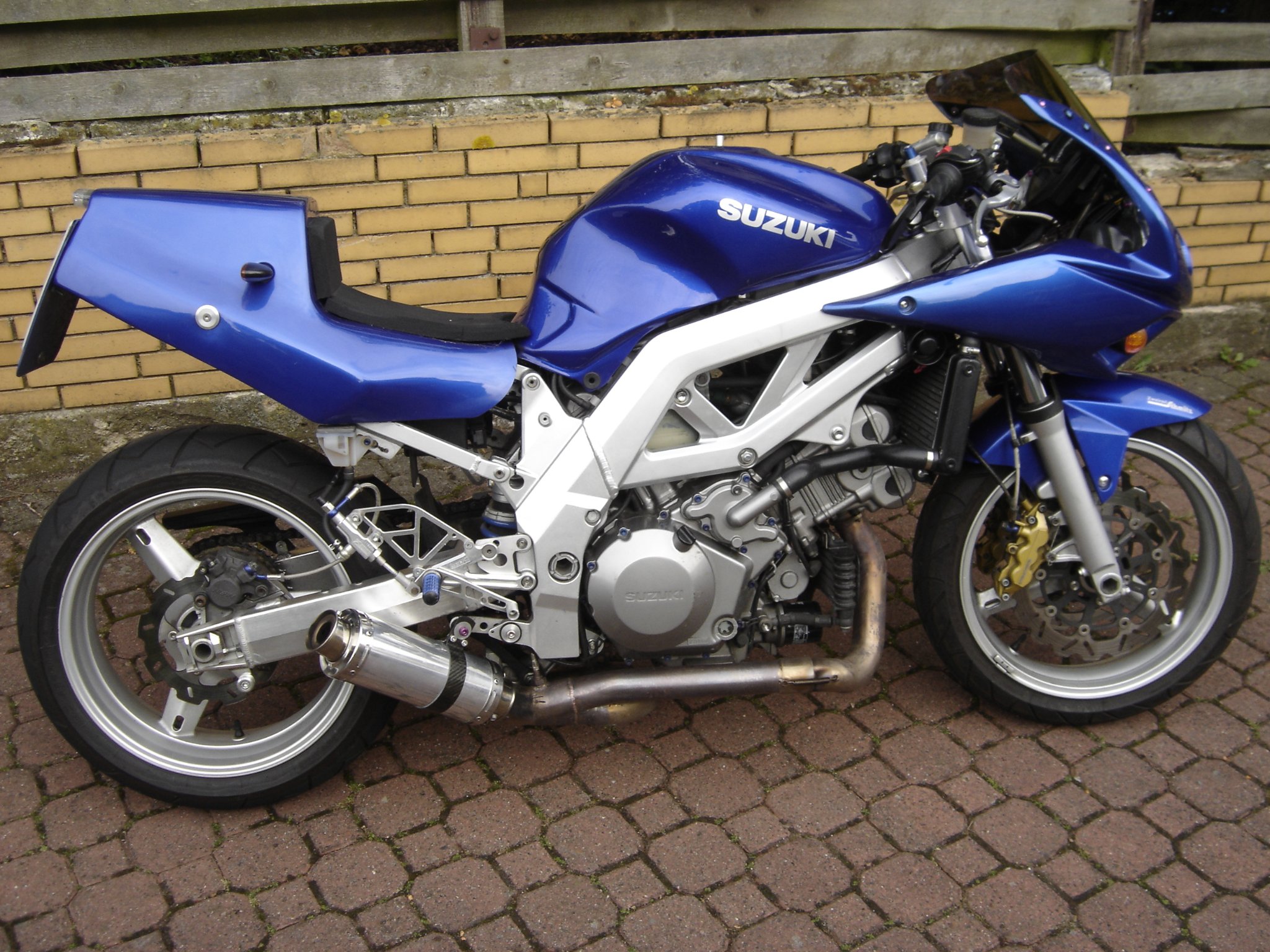

Oder sieh dir meine an, fahr ich seit 2009 so.
Bei Wolli auf dem Prüfstand hatte sie damals 123 PS.

Re: 2 in 1 Anlage
Hallo Heiko,
ich glaube, wir wohnen nicht so weit auseinander. Wenn du willst, kannst du meinen Krümmer ja mal testen. Bevor du dich in Unkosten stürzt, kannst du ausprobieren, wie dein Moped damit läuft.
'ne Bodis kostet glaub' ich über 1000,-€
Gruß Harry

Re: 2 in 1 Anlage
Hallo Heiko,
ich wohne auch an der B65, nur auf der anderen Seite von Hannover. Krümmer ist selbst gebaut. Wenn du die Qwner-Liste aufmachst, kannst du die Entstehung sehen. Es sind 53mm Rohre verwendet worden. Irgendwo habe ich auch noch das Leistungsdiagramm, ich such' das mal raus.
Gruß Harry
Gruß Harry

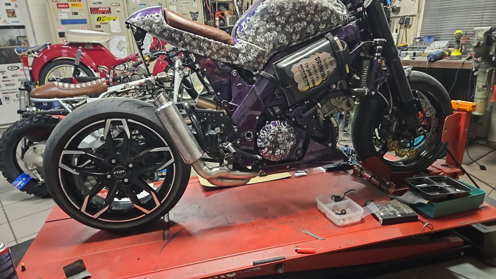

Ist ja bald Weihnachten und ich kann mir dann mein eigenes Geschenk untern Baum stellen
Krümmerumbau ist erledigt.
Leider ist der Topf nicht so freaky, hyper-fightermäßig angebracht, sondern eher " klassisch " !
Ich find's prima, zumal jetzt freie Sicht auf die Schwinge und die Felge möglich ist.
Das Schwarz vom Pott wurde in einem Abwasch entfernt. Passt besser zum Krümmer.
Meine Maske hat auch n Update bekommen.
