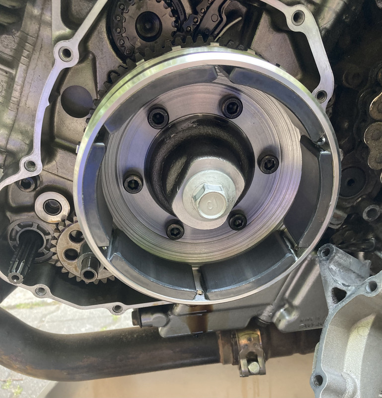

Hallo Gemeinde
Zum Glück sind meine Magnete bei der dicken 1000 K3 nach 38TKM noch da irgendwie
3x Magnete sind verschoben also eine 50% Fehlerquote danke Suzuki für nix
Glück gehabt würde ich sagen das kein größerer Schaden entstanden ist.
Komisch ist auch das ich mit meinem Popometer zuvor absolut nix gemerkt habe
Und heute durch Zufall beim checken sah ich das Übel
Der Rotor geht selbstverständlich auch zu Knubbler zwecks Diät und Reparatur

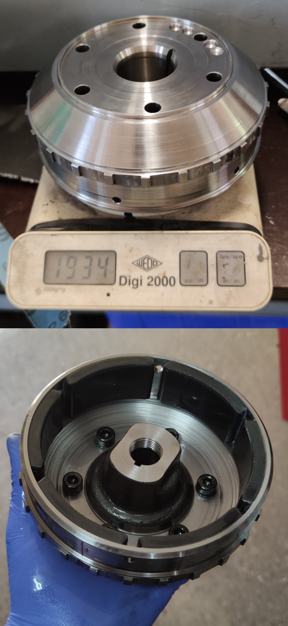

Re: Magnete am Rotor kontrollieren
Dickes Lob an Knubbler
Ja das ist mein Rotor der zur Bearbeitung da war
Bin aber aktuell noch nicht dazu gekommen diesen wieder einzubauen…
Aber das Gewicht und die Optik sehen schon sehr vielversprechend aus
