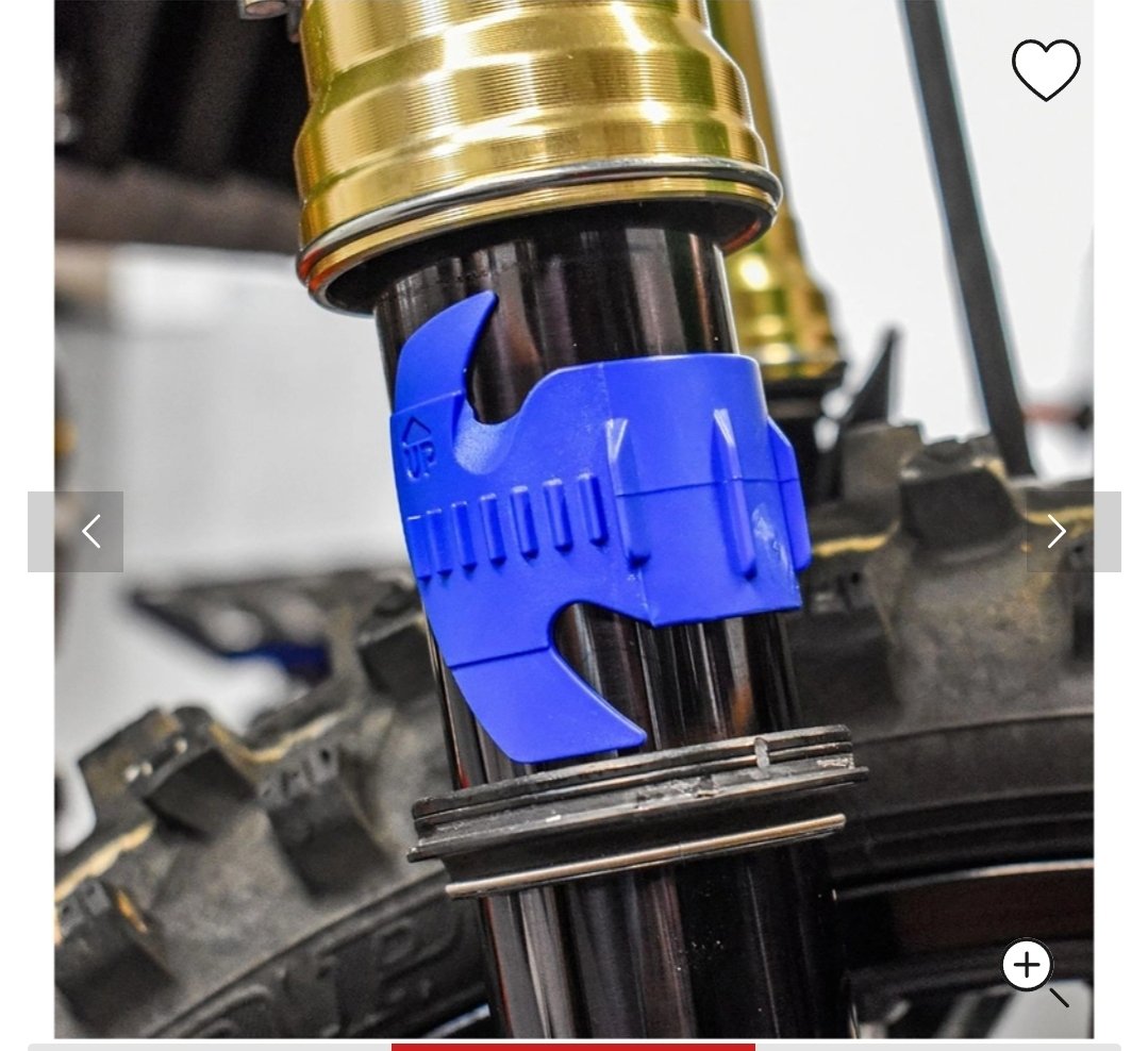

Im Herbst an der Gabel der SV1000S neue Simmerringe eingebaut. Ca. 300km gefahren, alles dicht. Jetzt im Winterquartier eine handtellergroße Pfütze unter der Gabel entdeckt, an einem Holm drückt es am Simmerring raus, also auch im Stand ohne Bewegung.
Was haltet ihr von sowas. Einen Versuch wert?: https://www.louis.de/artikel/up-design- ... g/10057439

Ein Bügel von einem Schnellhefter tut‘s auch.

Hallo , war das Motorrad über den Winter mit einem Zentralheber aufgebockt ? Wenn ja , ist das keine Seltenheit , daß die Gabel leckt . Die Gabel ist dann ja komplett ausgefedert und wird von dem Gewicht des Vorderrades mit dem langen Hebel leicht durchgebogen , ( je nach Verschleiß der Führungsbuchsen ) , mal mehr , mal weniger . Dadurch kann sich das Gabelöl an den Simmerringen vorbeimogeln . Wenn du Glück hast , ist es wieder dicht , wenn das Motorrad auf den Rädern steht ; meistens müssen die Dichtungsringe aber getauscht werden , eventuell auch die Führungsbuchsen .
