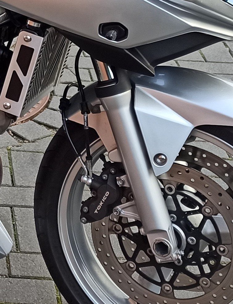

Ich habe an meiner 650er K5 S auch die "Alternativ" Ausführung verbaut, sollte zur Kilo aber kein Unterschied sein.
Verlegt sind die Leitungen so:
Gruß Didi
