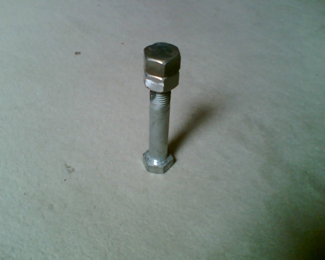

Beitrag von blue-pearl » 09.06.2007 11:58
So sieht meine Version des Innensechskant aus. Einfach auf ne 24 iger Schraube zwei Muttern aufgeschweißt und fertig. Zwei Stück deshalb, damit die ganze Geschichte etwas stabiler beim Schrauben ist.

Beitrag von Claus-1 » 23.06.2007 22:21
Jo, habe es auch so wie blue Pearl gemacht. Schraube und Mutter mit M18 gewinde, oder war es M16, ist ja auch egal. Aufjedenfall mit 24er Schlüsselweite aufeinander geschweißt und fertig. kostet nix und mit dem Drehmomenschlüssel klappt es auch. :D :D
