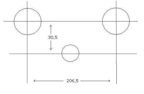

hat wer von euch eine originale obere S Gabelbrücke rumliegen.
oder könnte am mopped schauen ?
ich bräuchte bitte zum einen den abstand der gabelholme zueinander (mittig gemessen)
und das Offset vom joch zu den holmen..
wäre klasse wenn mir da wer weiterhelfen könnte :)

danci1973
Beitrag von danci1973 » 11.02.2008 9:36
Doctor Spoktor hat geschrieben:keiner ne ahnung ? :(
Kann heute Nachmittag / Abend mal nachmessen... Wird aber nicht sehr präzise sein, da die Brücke montiert is..

die breite selber ist garnicht soooo wichtig. wollte nur eben dann die gesammten daten einordnen :)
wichtiger wäre mir das offset.. dürfte entweder 30mm oder 32mm haben ;) mir gehts letztendlich um den nachlauf..
hatte bei meiner original gabel leider vergessen zu messen *g*

danci1973
Beitrag von danci1973 » 11.02.2008 23:08
Also, hier ist es. Bin aber nicht siher, ob das sehr genau ist - könnte mit dem Schieblehre nicht ganz dran kommen... :(
D.
Doctor Spoktor
Beitrag von Doctor Spoktor » 12.02.2008 18:42
ah supi :) das werden 30mm sein, was mir sehr weiterhilft..
