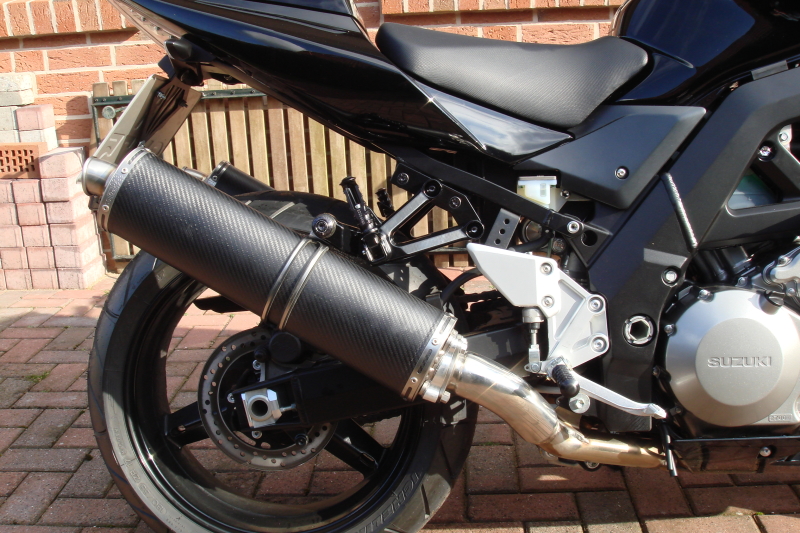

Ich hatte die Keile mal 'ne zeitlang verbaut. Ich fand die Optik ganz lecker. Auf jeden Fall würde ich an deiner Stelle nur einen Komplettsatz kaufen - ansonsten wirst du einiges zu basteln haben.

Die Keile werden manchmal "solo" - also ohne weitere Anbauteile - angeboten. Zu einem Komplettsatz gehören aber noch diverse (verlängerte) Schrauben und Muttern sowie die das Adapterblech für die Soziusfußasten-Halterung. Ansonsten würde man die Fußrasten sowie die Auspuffschellen nicht mehr befestigen können.
Meine Krümmeranlage wurde von Lothar gebaut - ehemals im Forum aktives Mitglied. Es ist der so genannte BVLW-Krümmer mit 52mm Durchmesser und aus vernünftigem Edelstahl gebaut. Die Krümmer sind Keramik-beschichtet. Ist temperaturfest bis ca.1.200C°...und sieht lecker aus!
