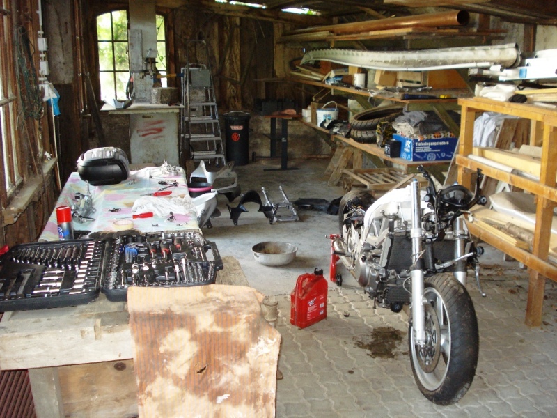

Hallo Leute, ich bin neu auf der page und bin grad dabei nen motor von meiner alten unfalls maschine auseinander zu bauen und in meine "neue" Sv einzubauen, da der leider völlig am A.... ist :-( fragt nicht wieso, ihr könnt es nicht glauben, hatte die maschine im dezember gekauft und soweit gecheckt. Letzten sonntag war ich ne ausfahrt machen und musste plötzlich ein leistungsverlust feststellen und dazu noch ein komsiches geräusch aus dem motor bereich ! Ich bin sofort an die nächste tanke gefahren um zu schauen was da los ist.... nichts zusehn, mein ölstand konnt ich nicht recht einschätzen und hab desshalb nen liter öl nachgefüllt.... es wurde jedoch nicht besser und ich bin langsam heimgefahren :-/ zuhause angekommen hab ich dann das öl abgelassen und musste feststellen das ich nur ein liter öl im motor hatte und das war der von vorhin... sprich die maschien lief also trocken :-( ich glaubs ja nicht, man konnte vom öl kuckloch jedoch nicht erkennen ob öl drin ist oder nicht :( hell , weil das glas sowas von verschmutz war :-( somit bin ich also ohne öl rumgefahren und hab mein motor zu schrott gefahren :) cross
Nun die Frage, wer hat schonmal ein Motor ausgetauscht ? ? ?
Ich hab noch einen SV 1000S motor den ich grad am auseinander schrauben bin und dann in die "neue" einbauen will... kann mir da jemand weiter helfen ? ? ?
Hier noch nen paar pics, was bei mir grad so abgeht .....
Danke mal
Gruss Suzi_KIller :-/
das Bild spricht für sich .....

Ich komme grad von der schrauber "HÖLLE", nein so schlimm wars garnicht ;-) ich und zwei biker kollegen haben von heut morgen bis jetzt den motor getauscht ! Es hat soweit alles geklappt, ohne anleitung, kennzeichnungen von kabeln usw. ;-) als maschinenbaumechaniker kenn ich das ja nen bisschen ;-)
Jetzt müssen wir nur noch den rest verkabeln und alles wieder schön zusammen bauen ... bin ja schon recht gespannt ob der bock anspringt :-/
Ich werd ich die tage noch nen paar pics posten damit ihr auch wisst von was ich hier rede :D
