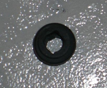

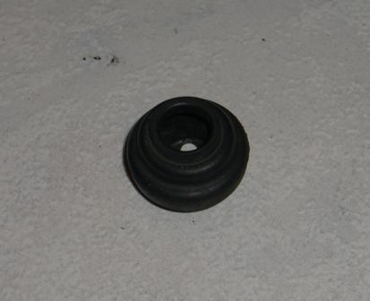

Wo kommt diese Gummidichtung(?) hin?
Habe heute ne ausgiebige Putzorgie veranstaltet und dabei so ne komische Gummidichtung(?) an der rechten Seite zwischen Bremssattel und Schwinge gefunden. Wo kommt das Teil nur her?
Am Bremmsattel selber habe ich nichts gefunden, wo es passen könnte. Wäre schön, wenn ich das Teil dorthin zurückstecken könnte, wo es hingehört.

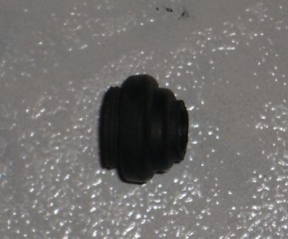

- Von unten sind zwei Einkerbungen zu erkennen.

Das ist ne Gummiführung von Deinen Stahlflexen, die mußte wieder hochschieben, wo sie hingehört

...oder ne vergessene von den alten Schläuchen?

Stahlflex sind doch noch dran. Wie kann denn sowas abgehen?
und von den alten Schläuchen? Bin doch nach dem Wechsel auf Stahlflex inzwischen schon ca. 800 - 1000 km gefahren.
Außerdem ist das Teil ziemlich flexibel und läßt sich sehr leicht zusammendrücken. Gummiführung für Stahlflex müsste doch aus Vollgummi sein, ist hier aber nicht der Fall.

Hast den Bremssattel kuerzlich abgeschraubt oder so? Sieht aus wie ne Staubmanschette von den "Gleitbolzen"...(weisst nicht ob die Bezeichnung richtig ist)
Re: Wo kommt diese Gummidichtung(?) hin?
Hallo Jürgen
ist die Staubmanschette des Schwimmsattels. Schau bei den beiden Schrauben vom Bremssattel nach (1 x 12 SW, 1 x 14 SW). bei der 12er sind zwei Gummis, bei der 14er nur eins.
Ist nicht gefährlich, aber auf lange Sicht wird Feuchtigkeit eindringen und deine Schwimmführung festrosten lassen.

Danke Dirk,
hab´s gefunden. Fehlt an der 14er. Hab nur keine Ahnung, wie die überhaupt abgehen konnte --> Manchette ist nicht gerissen
! Muss erst mal ne vernünftige Nuss kaufen; mit meinem Hobbyzeugs krieg ich die Schraube nicht los.
