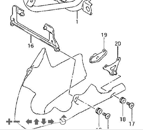

Hey Danke,
Super Seite, die Ronayers.
Ich brauche also jetzt Pos. 16, 19 und 20.
19 & 20 ist klar, wird mit den Gehäusedeckelschrauben befestigt.
Aber was ist mit 16? wo wird das denn festgemacht oben?

die 16 wird am Ölkühler befestigt. Das ist ganz einfach. Die beiden oberen Schrauben vom Ölkühler lösen. Dann sind da so zwei Distanzhülsen verbaut. Die nimmt man raus und steckt anstatt diesen die Halterung rein. Erklärt sich beim Einbau aber auch von selbst.

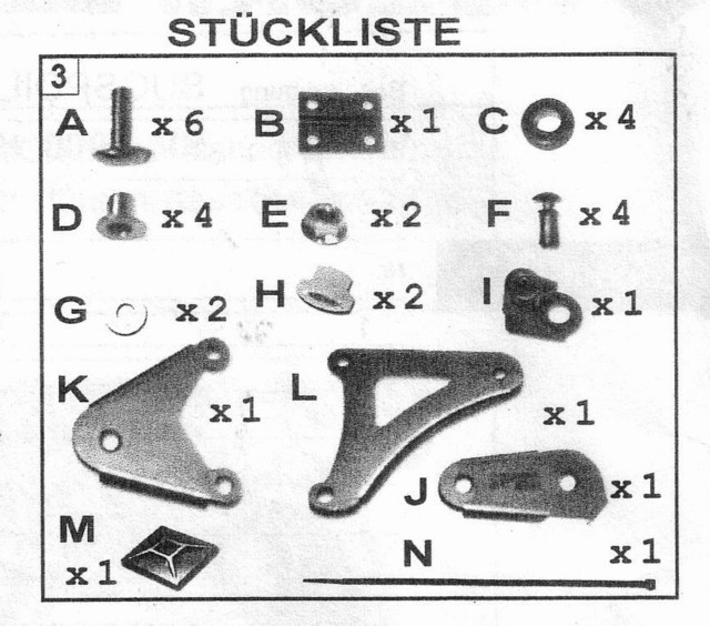

Du hast ne N
ich weiß nicht ob sich die Bauform des S Spoilers von dem der N unterscheidet, außer das der der N zweiteilig ist. Die Halter des N Spoilers sehen aber anders aus siehe Bild K, L, J und I vielleicht sind diese Halter günstiger zu bekommen, wenn sie denn auch für einen S Spoiler passen sollten, eine Frage beim freundlichen wäre es wert.

Danke für die Info,
das von Dir gezeigt Bild stellt den "N" Halter dar?
Marco
Marco
Re: Bugspoiler von der S an die N montieren -> Haltekit
Die Halter von der "S" sehen komplett anders aus. Deshalb dürfte der Kit nicht für Dich passen, wenn Du den Bugspoiler von der "S" benutzen möchtest.

War wirklich nicht schwer, den selbst zu bauen - mußte nur ein mal zum schlosser um die Querstrebe an den vorderen Halter (Alu-) schweißen zu lassen.
