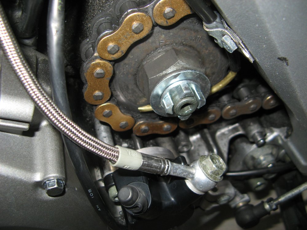

möchte mir einen automatischen Kettenoiler wie den Scotoiler anbauen. Mir gefällt jedoch die Leitungsführung an der Schwinge bis zum hinteren Kettenblatt nicht. Da ist mir in den Kopf gekommen....
Wieso verbaut man den nicht einfach an dem forderen Ritzel?
Liegt es an der hohen Drehzahl oder am Platzmangel?

Ein elektronischer Kettenöler funktioniert auch vorne sehr gut.
guckst du hier :
und hier ist der Umbau beschrieben:
http://www.svrider.de/index.php?seite=k ... rtikel=218
Wenn du einen elektronischen nimmst, der lässt sich so präzise einstellen dass fast nichts mehr auf der Felge landet, da er im Gegensatz zum Scotti unabhängig von der Viskosität Öls ist.
Außerdem ist das biologisch abbaubares Kettensägeöl welches man mit einem Lappen abputzen kann.
Ich kann dern Rehoiler nur empfehlen aber etwas Geschick benötigt man schon.
