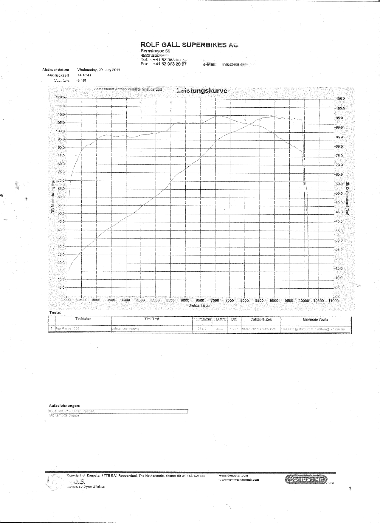

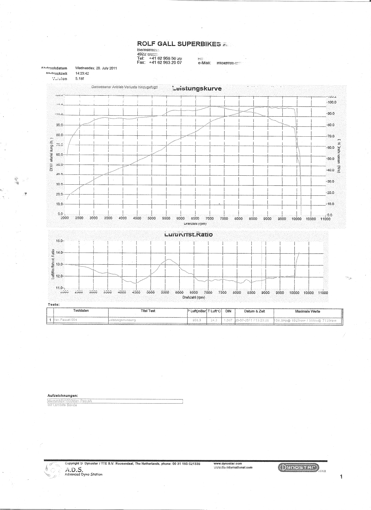

War heute in der Werkstatt für den 18'000 Service. Bei Gelegenheit hab ich gleich ne Leistungsmessung machen lassen, nachdem meine SV 1000 nicht mehr gut lief seit ich die Lambdasonde ausgebaut habe. Habe die Sonde jetzt wieder drin und die Leistungsmessung ergab 109,6 Ps und 95 Nm am Motor, mit der Shark Competition DSS mit DB-Killer, ansonsten alles Original. Sie läuft jetzt auf jeden Fall wieder besser.
Beim ersten Diagramm sieht man unten noch die Gemischregelung. Optimal wäre doch eine Gemischbildung von 14 zu 1, kann man da was machen mit der Yoshimura Box. Der Mech meinte das ginge nicht.
Was meint ihr dazu? ist das im Bereich des normalen?

Könnt ihr mir sagen ob die Gemischregelung so okay ist. Seltsam finde ich das die SV im Bereich 5500 upm beim fahren ein Leistungsloch hat, obwohl ja auf dem Papier nichts dafür spricht. Denke sie ist eher zu fett eingestellt.

VZwo hat geschrieben:... kann man da was machen mit der Yoshimura Box. Der Mech meinte das ginge nicht.... Was meint ihr dazu? ist das im Bereich des normalen?
Moin,
sollten die Werte korrekt gemessen worden sein hat es den Anschein als wäre deine SV, bis auf den 5000 rpm Bereich, etwas zu mager abgestimmt.
In welchem Gang wurde die Leistungsmessung gemacht?
Hau doch noch einmal die Werkstatt an ob diese die werksseitig vorprogrammierten Werte für die Lastbereiche auf "angefettet" setzen.
Alternativ hast Du die Möglichkeit einen Powercommander einzubauen (unter Verlust der ABE) und kannst dann die Einspritzmenge in 250 rpm Schritten frei ändern.
Die Yoshimura Box kenne ich leider nicht.
Merkwürdig finde ich das "Einfrieren" der Leistungskurve ab ca. 8000 rpm, dort sollte die SV eigentlich noch einmal mächtig bis ca. 9000 rpm zulegen.
Es könnte sein das die ECU "gedrosselt" ist oder der Auspuff würgt den Abgasstrom ab einem gewissen Durchsatz ab oder die Drosselklappe/Sekundärklappen öffnen nicht richtig.
