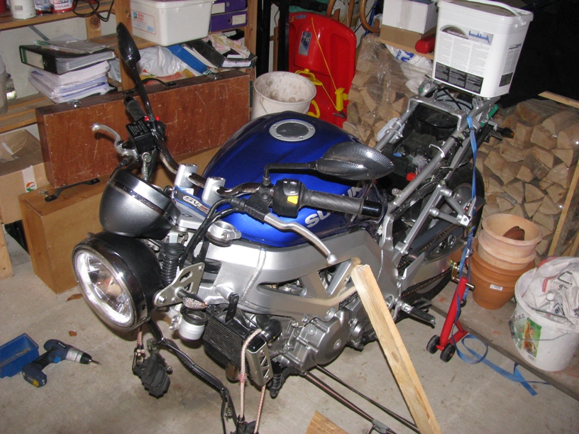

so wird das gemacht:
Heckheber mit Zurrgurten und diversen Beschwerungsutensilien (andernfalls war die Sache doch recht kopflastig...
) und vorn dann einfach 2 Bretter in den Rahmen geklemmt, rechts und links... unten gegen wegrutschen mit einem Zurrgurt "befestigt"
ich weiß, alles etwas suboptimal... aber die Sache hat für den Gabelein- und ausbau getaugt

Auf was für Ideen Ihr so kommt! Ich frag mich, wie hoch die Bierdosis sein muß!?
- bikerboarder
- Beiträge: 2806
- Registriert: 23.03.2011 13:36
- Wohnort: Dresden
Re: Motorrad aufbocken
= 0 .... war am frühen Morgen... man muss sich halt nur zu helfen wissen, wenn man keinen Lenkkopfheber für vorn hat... für alles andere reicht ja auch der "normale" Heber für vorn... nur halt beim Gabelausbau hakt's da zwecks temporär nicht vorhandener Gabel^^VOODOO hat geschrieben:Auf was für Ideen Ihr so kommt! Ich frag mich, wie hoch die Bierdosis sein muß!?

Sehr abenteuerlich, aber der Zweck heiligt ja bekanntlich die Mittel...
