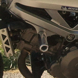

Moin!
Da Sturzpads weder eintragungspflichtig sind noch ABE / E-Nummer benötigen, sieht man ab und an mal die ein oder andere Eigenkreation.
Als ich dann aber letztens freundlich auf meine "selbstgedrehten" Pads angesprochen wurde, bin ich fast aus allen Wolken gefallen - die Teile sahen so professionell aus, dass es mir nicht aufgefallen wäre aber ich habe die Dinger tatsächlich auch nach langem Suchen nirgends sonst gefunden (oder kennt die jemand?). Vollverchromt, ca. 13-15 cm lang, bis auf die eingelassene Schraube weit hinten massiver Stahl, hochglanzpoliert.
Mal ganz objektiv betrachtet, sollte man ja nun davon ausgehen können, dass Sturzpads gewisse "Normen" erfüllen und möglichst Energie absorbieren, Sollbruchstellen haben sollten etc. - das tun selbstgebaute Pads natürlich nicht in dem Maße. Vielmehr befürchte ich, dass mir der Stahlklotz ein ordentliches Loch in den Rahmen stanzt wenn das Bike mit voller Wucht draufknallt.
Meinungen dazu? :evil: :twisted:
Dennis

Naja, Loch reinstanzen vllt nicht, aber generell ist es auch bei manchen gekauften Sturzpads, dass sie mehr Schaden anrichten können als Retten: Wenn das Mop statt im Stand umzufallen die Straße runterrutscht und das Pad nicht nachgibt, kann es dir den Rahmen ganz leicht verziehen - und das kriegst dann nicht mehr gerichtet: Totalschaden

Deine Selbstgedrehten Pads sind mehr schlecht als Recht, würde ich behaupten.
Die Handelsüblichen Sturzpads sind aus gutem Grund alle aus Kunststoff, da die Aufprallenergie von dem "weichen" Materiall gut abgefangen werden kann.
Zudem sorgen gute Pads dafür, das die Maschine bei einem Rutscher möglichst ruhig und grade Rutscht.

Jap, dachte ich mir ja schon.. danke für die Bestätigung. Müssen nächste Saison mal neue ran, für diese wird das wohl eh nix mehr mit dem fahren. 5 Grad und nass - Oberschwaben lässt sich vom goldenen Oktober nicht so leicht einfangen :mrgreen:

Habe mir jetzt die X-Pads von Metisse bestellt. Nach allem was ich bislang gesehen habe, scheinen die wirklich am sinnvollsten zu sein. 7-fach gelagert bzw. gefedert vs. massives Alu / Stahl - das sind mir 115 € inkl. Versand und Halterung dann wert.
