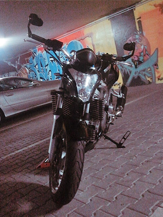

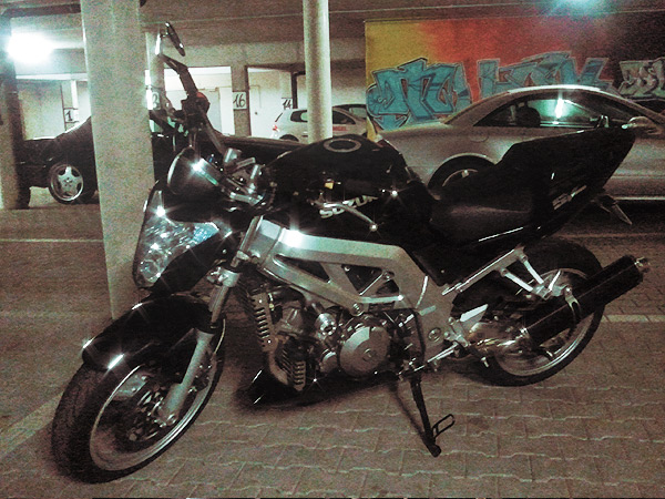

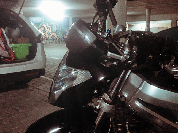

Wir wollten die Halterung eigentlich gleich entfernen, haben dann dabei aber gemerkt, dass sich die Originalhalterung an der Gabel verdrehen bzw. verstellen lässt. Da die Halterungen der neuen Lampe recht breit sind aber nach innen gebogen, haben diese tatsächlich von der Position her an die Originalhalterung gepasst. Leider liegen die Bohrungen nicht 100% übereinander, so dass die LAmpe momentan nur von 2 statt 4 Schrauben gehalten wird. Ein paar Anpassungen muss man da also noch vornehmen.
Ansonsten passt die Lampe prima unter den Originaltacho, nur muss man sie noch um ein paar Grad nach oben stellen, damit die Ausleuchtung passt.
Sobald das alles erledigt ist, gibt´s Bilder von der Konstruktion ;-)
Fazit also bisher: Originalhalterung ist drin geblieben da sie grundsätzlich von der Position und der Ausrichtung her passt. Sollte sich das Anpassen der Zubehörhalterung als zu schwierig herausstellen, fliegt sie aber doch noch raus und die neue Lampe wird mit Gabelschellen befestigt - was ich aber selten wirklich schön finde.
Ich guck mal fix mein Handy durch, vielleicht kann ich davon schon ein paar Bilder zeigen. Leider im Dunkeln ohne Blitz in der Tiefgarage entstanden ;-)
Dennis_SV
Re: Sv1000 N Original Lampenhalterung raus?
Beitrag von Dennis_SV » 24.04.2012 11:40
Also die Handybilder sind echt richtig mies :D Hab sie mal runterskaliert, damit man überhaupt was sieht in dem Pixelmatsch.
Ich weiß, man erkennt darauf echt gar nix, aber vielleicht kann man es erahnen :D
Sobald die Konstruktion fix ist, hol ich meine Spiegelreflex raus und mach richtige Bilder. Auch nochmal von der Halterung im Detail.
Wie gesagt, die Anbauposition muss noch leicht geändert werden. Aber leuchtet alles, Blinkeraufnahmen sind gebohrt und angeschlossen und ich bin erstmal soweit glücklich.
