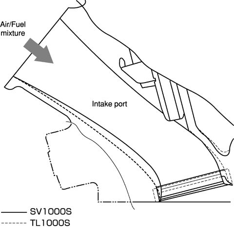

Anbei mal ein ungefährer graphischer Vergleich von SV und TL-Zyl-Köpfen:

Es sollten am besten 97er TL-Köpfe sein, mit den dazugehörigen Nocken. Die sind von den Steuerzeiten her noch am giftigsten. Alles was später kam, war zwar auch mit 125 PS angegeben, aber mit einer zusätzlichen schwereren Lima versehen, wurde vieles der Laufruhe geopfert und weichgespült.
Apropo Lima. Ich weiß nicht genau, wie euer Limarotor ausschaut und was er wiegt, aber ich habe bei ner 99er TL die Lima um fast 1 Kilo! (genau weiß ich es nicht mehr) erleichtert. Das Ansprechverhalten des Motores hat sich deutlich verbessert ;-). Wolli bietet das auch auf seiner Homepage an.... :wink:

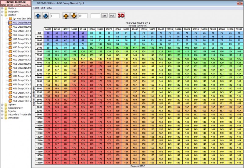

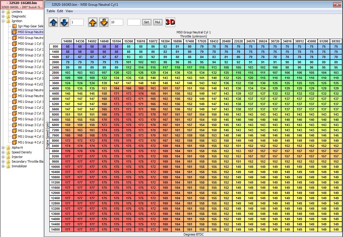

Die SV hat einige Zündkennfelder ,wie soll das den mit dem PC-Zündmodul gehen? Anbei ein Kennfeld das du suchst.
gruss Stefan
gruss Stefan[/quote]

Das sieht ja schon mal super interessant aus....rein von der ersten Betrachtung Map für Zylinder 1, bezogen auf Drehzahl und Drosselklappenstellung, Mapswitch 0 ( also ungedrosselt, Kabel abgeklemmt...) und Leerlaufposition.
Welche Software hast du zum Öffnen des .binfiles benutzt? Die bekanntesten sind tuneecu und die von ecuhacking.com
Magst du mir mal die ganze Datei rüberschiessen? Denn ich habe da jetzt noch ein paar Fragen mehr : was sind die Groups 1-4? Kann man in dem Ordner Secondary Throttle das Verhalten der sekundären Klappen sehen ( Stichwort Abregelung bei 250 km/h ?) Und ich würde gerne die Mapswitch 0 und 1 mal miteinander vergleichen( Stichwort 98 PS oder offen). Was versteckt sich hinter dem Ordner Limiters ?
Das sind ein paar Sachen die mich nebenbei noch interessieren
Der PC V läuft bei mir gangselektiv, das Zündmodul für den PC V lässt 10Grad Änderung im Map zu, neben einer pauschalen Map macht es auch Gang und / oder Zylinderselektive Einstellungen möglich. Meine Idee ist, eventuelle Schweinereien im Kennfeld in jedem Gang gleich mit auszubügeln, anstatt da pauschal rüberzubügeln. Was nützt mir eine Anhebung um 500 rpm, wenn der ZZP so spät ist dass da keine Leistung mehr kommt? Oder der um 15Grad verschobene ZZP ab 4400 rpm bis TPS 16384 ( Ist der dunkelrote Bereich in der Tabelle, könnte der Bereich für eine Standgeräuschmessung sein....ist aber nur geraten...)
