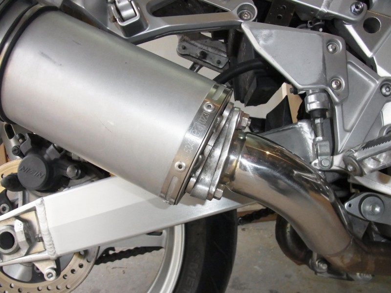

Meiner Meinung nach, sehen die Keile einfach nur billig aus, und die Soziusfußrasten wanderten bei meiner auch noch etwas nach oben.
Die oberen Gewindebolzen haben sich natürlich auch verbogen. Bei den unteren ging sich offensichtlich eine bis zwei Gewindedrehungen aus.
Sieht jedenfalls total gepfuscht aus und wird, sobald es richtig Winter geworden ist, als erstes rückgebaut.
Hoffentlich klappt das auch mit den verbogenen Bolzen.
Ganz ehrlich sich die 3 cm Höherlegung optich auch nicht der riesen Bringer.

...für eine "Engerlegung" könnt ich mich auch erwärmen, wenn es einen einfachen Weg gäbe, die Endtöpfe auch vorne, also bei dem Krümmer enger zu machen.
Eine einfache Verengung z.B.: von der Außenseite der Halterung an die Innenseite (bei den Soziusfußrasten) würde, so glaube ich, am Ende der Endtöpfe zu einer sehr starken Verengung und zu einer starken Schrägstellung der Endtöpfe führen.
Bei meinem Hobel, sind die Endtöpfe hinten auch jetzt schon um 2 cm enger als vorne.

Qwerwolf hat geschrieben:Meiner Meinung nach, sehen die Keile einfach nur billig aus
+1
Das Problem aus optischer Sicht ist einfach, das die Linienführung Krümmer-Pott durch den Knick ge- bzw. zerstört ist.
Ich behaupte mal, kein potentieller Motorradkäufer würde sowas an einer Neuerscheinung eines Moppeds akzeptieren oder gar erwerben wollen, noch würde jemals ein Fahrzeugdesigner sowas kreieren :? .
Seltsam aber....Wird dann solch Keilerei aus freien Stücken und mangels finanziellen oder handwerklichen Fähigkeiten verbaut, scheint es dann plötzlich für den Bastler (zwangsläufig) schön oder nur ein Konsenz, dem man am besten nur halbblind mit Sicht von Hinten begegnet!? :wink:
