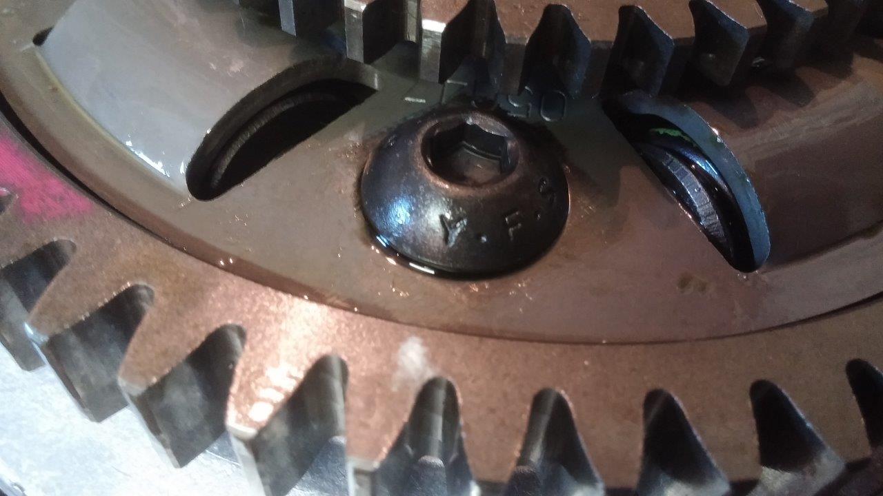

Der KK von John sieht u.a. so aus.
John verschraubt lieber.
"Mein Schrauber" hätte auch lieber vernietet.
John KK

xWolf hat geschrieben:Der KK von John sieht u.a. so aus.
Hast Du so ein KK von John ? Wenn ja tut er auch die Tellerfeder austauschen / unterlegen mit Distanzscheiben ?
Die Schrauben sind es M10, dem Bild nach wäre ich sagen M8.
Im der org. KK sind die Feder so das man ca. 3° den Zahnkranz ziemlich leicht verdrehen kann ( eine gewisse Progressivität ), da arbeitet nur eine Feder ( man dreht gegen nur eine Feder) ist das bei dem KK auch so ?

Beitrag von xWolf » 26.05.2014 19:27
Ja, ich hab den KK gerade frisch von John zurück bekommen.
Leider hab ich im Moment wenig Zeit.
Deswegen hab ich meinen Schrauber die wieder einbauen lassen.
Hab ein paar Bilder gemacht und auch schon mit HerrBert darüber kommuniziert.
Die Federn mussten bei mir getauscht werden, da gebrochen.
(da 2006er KK mit zusätzlichen innen liegenden Federn)
Im Gegensatz zu anderen Schraubern lässt John die Federn/Federtaschen in Ruhe.
Die Federn (nicht vertauschen, sonst brechen die!), sind erst nach einander aktiv.
Soweit in aller Kürze. :D
