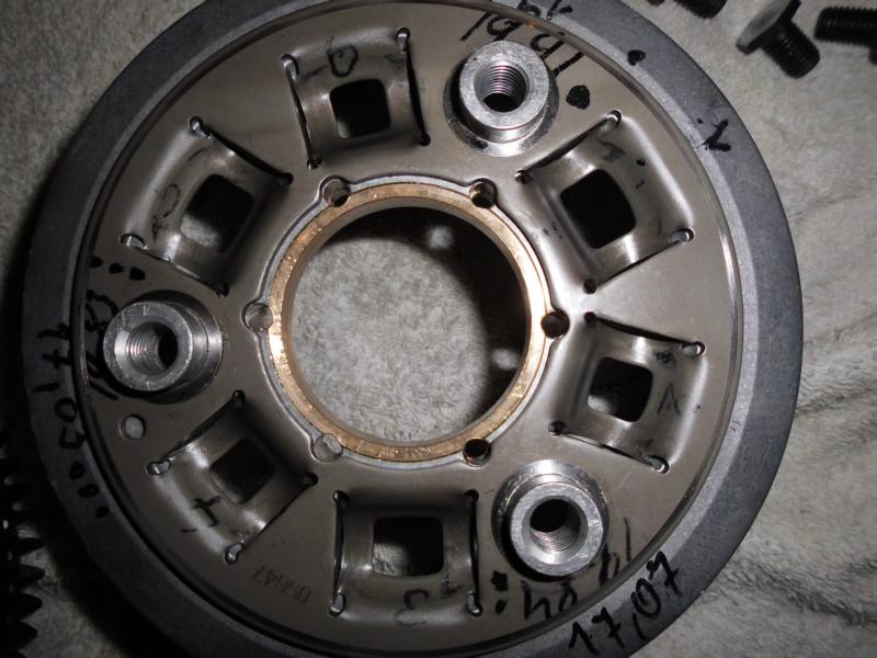

.Wolf1 hat geschrieben:genau so ist es, oder man schweißt nur in die untere Hälfte des Stahlkäfigs eine Buchse rein
So sieht die Buchse bei mir aus, wenn ich einen KK mache.

Für die welche es intressiert:
Habe nun meinen KK von der Reparatur bekommen.
Sieht alles ganz gut aus.
Die Welle in der Buchse hat nun nur noch 2/100mm Spiel.Die Welle wurde am Ende wo sie ind er Buchse sitzt/läuft um 0,45mm abgedreht und dann bis -0,5mm geschliffen und poliert um ein erneutes einarbeiten ins material zu minimieren.Anschließend wurde die eingepresste Buchse (mit einem Bund an der Innenseite des Korbes)im Korb auf maß ausgedreht.Verbleibendes Spiel wie schon erwähnt 2/100mm.
Die 3 Stahlbuchsen aus Werkzeugstahl um die Alupfosten wurden auf 20mm vergrößert da diese sonst sehr dünnwandig geworden wären.Dazu wurden die Bohrungen in der Platte mit einem Hartmetallfräser entsprechend vergrößert.Die Stahbuchsen wurden einzeln auf Maß gefertigt da die Pfosten leicht unterschiedliche Maße haben.
Auch wurde mir von Edelstahlschrauben abgeraten da diese in Aluminium chemisch reagieren können und haben wir 3 Stahlschrauben 10.9 passend gemacht.Die werden nach der Endmontage dann per Schweißpunkt gesichert.
