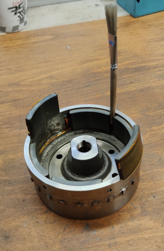

Hier ein sehr schönes Beispiel. Lichtmaschinen Deckel auf, alle Magnete an Ort und Stelle. Sache erledigt, oder?
Naja, der Rotor sollte trotzdem überarbeitet werden und wie man auf dem Bild sieht, mit etwas Holz im Zwischenspalt lassen sich zwei Magnete raus nehmen, die mit den Fingern fest schienen. Der Rotor musste dafür nicht mal warm gemacht werden, denn dann geben die meisten Magnete auf mit diesem Serien Kleber.
Also was lernen wir draus? Manchmal muss man den Pinsel einfach nutzen

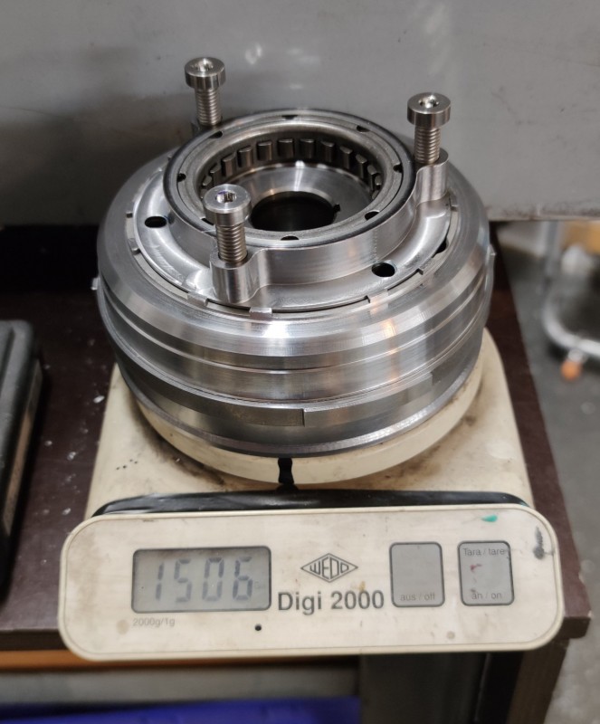

Heute geht noch ein dezent erleichterter Knubbel Rotor auf den Heimweg, dieses Mal mit Magneten und nicht als Race Version. Wiegt stolze 800g weniger als die Serie.
Der Fahrer auf Diät denkt sich da, "dann ess ich eben drei Wurstsemmeln weniger und komme auf die selbe Ersparnis"
Aber halt, wir reden hier von rotierender Masse und zwar ziemlich schnell rotierend. Der Rotor hat jetzt nur noch weniger als die Hälfte an Massenträgheitsmoment. Und da Kurbelwelle und Rotor bei der 650er ziemlich ähnliches Trägheitsmoment haben, sind davon jetzt ungefähr ein Viertel weg. Da sich sonst nichts so schnell dreht, hat auch nichts mehr Rotationsenergie (berechnet sich aus Massenträgheitsmoment und Drehzahl im Quadrat) gespeichert als die zwei Teile. Kurz gesagt, diese Erleichterung merkt man ziemlich stark beim Fahren. Viel Spaß damit

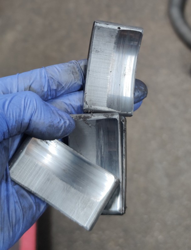

Hier mal ein Glücksfall. Der ist wohl ganz schön lange mit sechs lockeren Magneten herum gefahren, der Stator hat hat sich 1mm in die Glasharten Magnete eingegraben
Aber Glück im Unglück, es hat hier kein Magnet eingehakt und ist zerbröselt. Nur einer hat Haarrisse bekommen, das kann man aber mit Kleber sichern.
Die Magnete mussten allerdings auf dem Kopf herum verklebt werden, um keinen zu großen Spalt zum Stator zu haben. Ist soweit wieder recht ansehnlich geworden.
In solchen Fällen sollte allerdings auch die Lichtmaschine selbst kontrolliert und besser vorsorglich ausgetauscht werden. Aber bitte keine China Lichtmaschine aus dem Netz kaufen, lieber eine gute gebrauchte oder sie im Zweifelsfall neu wickeln lassen.
