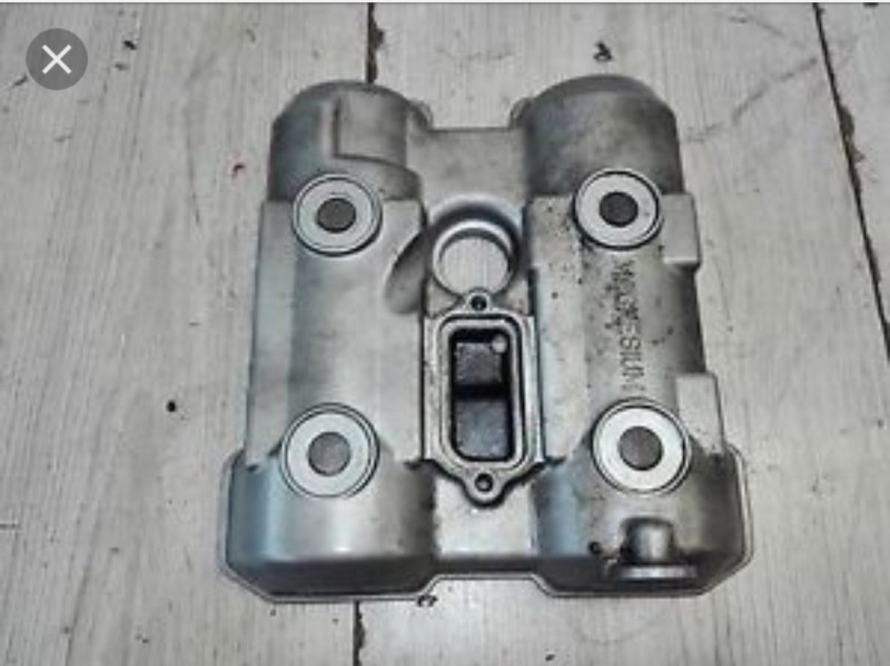

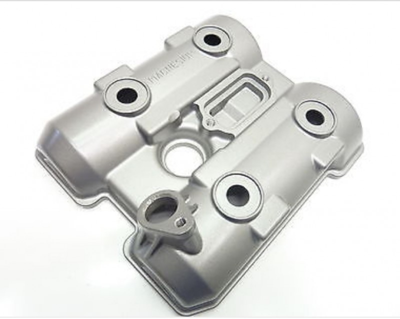

Weil mich das auch interessiert hab ich mal ein wenig die Microfiche durchgeschaut, wie schon erwähnt, hat der hintere Deckel ab 05 eine andere Teile Nr. mich hat interessiert was da anders ist. Komisch für mich war das in den Microfichen ab 05 kein Nockenwellensensor mehr zu finden ist. Zumindest bei den meisten Microfichen, bei einigen schon, ab 06 ist aber keiner mehr zu finden. Wenn man die Deckel sieht, erkennt man den Unterschied und weil da kein Loch mehr ist, gibt es auch keinen Nockenwellensensor mehr.
Deckel bis 05
Deckel ab 05
wie das mit dem fehlenden Nockenwellensenor gelöst ist weiß ich nicht.

Also das weiß ich nicht ! Hab nur das geschrieben was ich gefunden habe in den Microfichen, wenn alle Modelle den NWS haben wieso gibt es dann einen Deckel der geschlossen ist ? Vielleicht kann ja mal einer mit ner echten K6 bei seiner nachschauen und ein Foto machen.

Laut Teile Liste sieht der vordere so aus.
Ich schau heute Nachmittag mal bei meiner wegen dem vorderen Deckel.

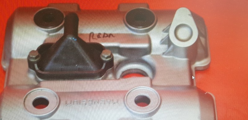

@ IMSword ich wollte nur schauen wie der vordere Deckel nun wirklich aussieht. Er sieht so aus wie das 3 te Foto von mir. Es ist also kein verschlossen gegossener Deckel so wie du erst sagtest.

Tue ich nicht ! Vielleicht reden wir an einander vorbei ! Das zweite Foto von mir zeigt einen Deckel mit vergossenem NWS Anschluss. So sieht mein vorderer nicht aus.

Solch einen Deckel mit vergossenem NWS Anschluss habe ich nie gesehen.

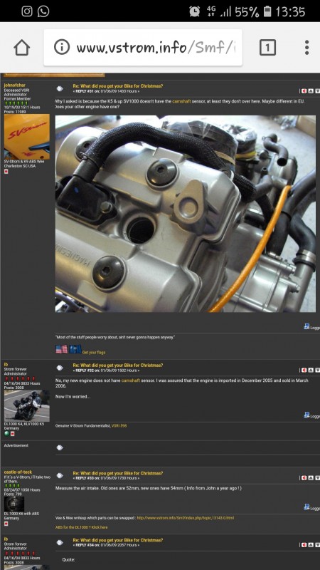

Derweil hab ich Bilder von neuen vStrom Motoren sehen können.
Die hat tatsächlich keinen Nws Sensor mehr allerdings noch den (verschlossenen) Anschlussanguss dafür.
Wenn das bei der SV der neueren Baujahre ebenfalls so der Fall ist, was ja evtl wirklich so ist würde das heissen das bei Übernahme der Elektronikkomponenten eine Adaption von einem K7 Motor in ein K3 Bike nicht funktioniert. Umgekehrt dagegen schon.
Sofern allerdings der passende Ventildeckel vorhanden ist wäre es in dem Fall die Einzige 'unpassende' Sache welche aber einfach abzustellen wäre.
Hoffe Ich hab jetzt nix durcheinander gebracht ?!
Wenn man also die Ausgangsfrage des Themenerstellers betrachtet würde sein Vorhaben funktionieren sofern er den hinteren K3 Ventildeckel verbauen würde.

Ok dann sind wir jetzt wieder auf dem gleichen Stand. Das Bild hab ich auch im englischen Forum gesehen das heißt kein NWS verbaut. Laut Stromlaufplan der K5 ist auch kein NWS mehr verbaut, und die Blackbox hat 2 Stecker statt einem.
