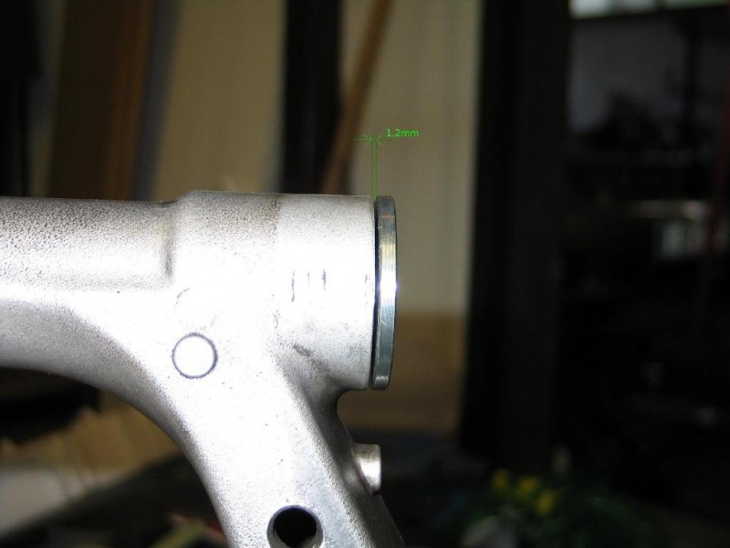

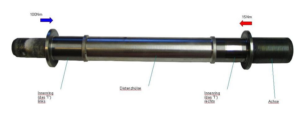

Ich hab mal 2 Bilder geklaut. Sorry.
Das Bild zeigt die Schwingenachse mit dem linken und rechten Innenring (in T-Form) für die Schwingennadellager sowie die Distanzhülse.
In der Schwinge sind links und rechts Nadellager verbaut. Zwischen den Nadellagern befindet sich die Distanzhülse.
Von Außen werden beidseitig die Innenringe in T-Form reingesteckt.
Wenn jetzt die Schwinge insgesamt kürzer ist als Distanzstück+linken und rechten Innenring (in T-Form) hat die Schwinge Spiel.
Das Problem besteht darin das der Schwingenbolzen sehr fest angezogen wird und sich dabei das Spiel verändert. Aber niemals um 1mm!
Deshalb habe ich geschrieben das abdrehen problematisch ist.
Die Distanzscheiben zwischen Schwinge und Innenring (in T-Form) bieten den Vorteil das man das experimentieren kann.
Außerdem bieten sie den Vorteil das danach Stahl auf Stahl läuft und nicht Stahl auf Aluminium.
Hoffe das jetzt die letzten Klarheiten beseitigt sind. :mrgreen:
